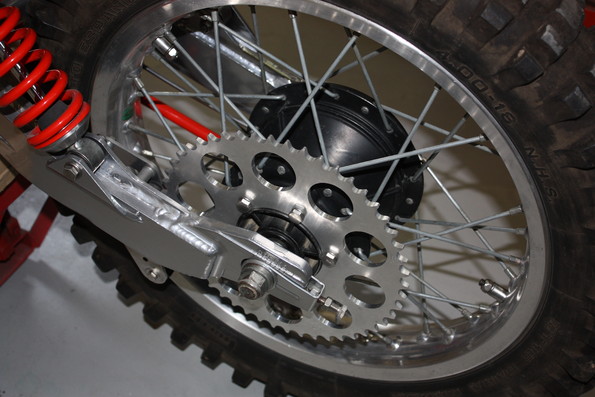

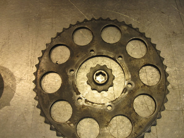

Je pense que c'est la généralité chez Aprilia,ma 125 rx de 82 est aussi en 520 et les pignons sont les mêmes que sur le 80 TM grandes roues!!!
fredolo
Messages : 377
Message par fredolo »
salut juju !
non le 520 est le pas d'origine de cette moto !!!
mois j'ai achetter la couronne chez enduro vintage en 520 (couronne pleine)
ainsi que la chaine ...
et c'est un copain tourneur qui me la fait comme a l'origine !!
voili ,voilou !!
fredo

Bonjour la société KIT CROSS me propose un kit pour cette moto en 520 renforcé , je trouve 520 gros pour cette moto ? que pensez vous ?
merci

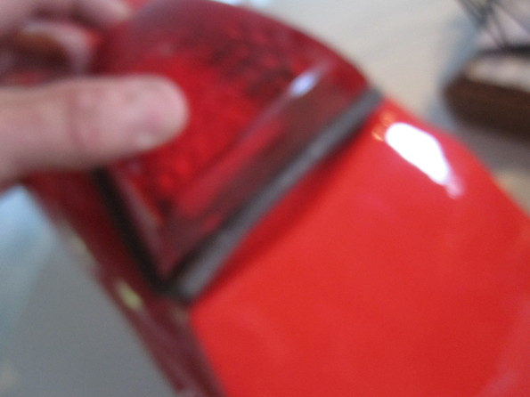

Pour ma 125 RC 1981 j'ai trouvé un feux de GB UFO Vintage , mais il ne corespond pas au GB origine Aprilia .
AVEZ une solution a m'indiquer ?
