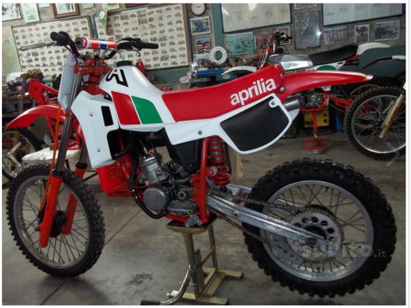

Le bonhomme est ok,la moto n'y est plus :rolleyes:
J'ai été lui mettre un coup de karcher et elle a pas redémarrer ;/ plus de compression !!
Démontage au pied de biche comme d'hab !!
Segment en trois morceaux dont un qui est passé par l'ech du coup il a pris un peu de nikasil
Il y a une sortie proche qui me semble improbable :/
