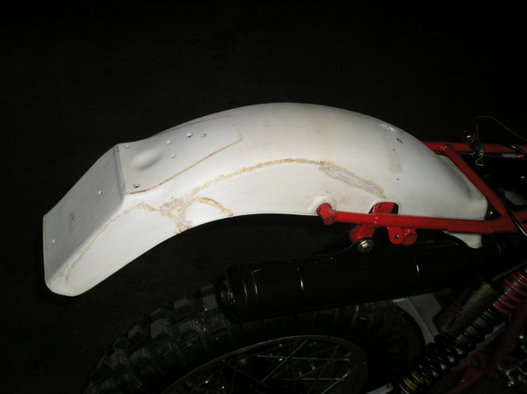

didier 06 a écrit :bon situation beaucoup moins facile que le reste pour le garde boue arriere !!!
tres fissuré sur le coté droit et ayant une forme spécifique a la tgm je suis dans l'impasse
apres avoir éssayé trois colles differentes soit disant " miracle"
je l'ai finalement "soudé" au fer a souder et ça marche en plus !! je peux le tordre ça tiens !!!
reste le mastic et la peinture mais là je connais un mec assez incroyable pour çe genre de trucs

ça va le faire poulet ! :clin:
merci les p'tits gars !!
mais là je passe le relais a mon pote en toute sécurité ; le principal est fait !!!

Le fer à souder, il n'y a rien de mieux, avec un mastic polyester et un coup debarbouille :clin:
ben ouais ! thierry mais j'en ai pris mon parti et finalement je vais m'en sortir sans lui !!! de toute façon on y arrive toujours avec un peu de volonté et de jugeotte
