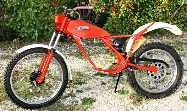

C'est bon, elle ressemble à une moto maintenant :clin:

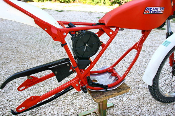

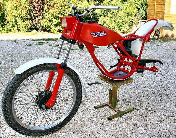

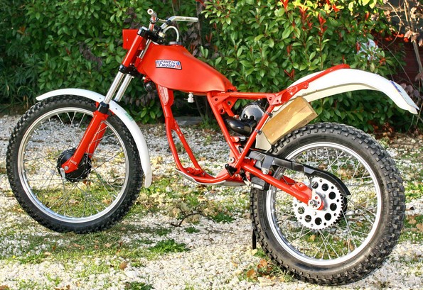

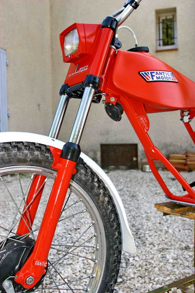

Salut à tous,
Ça y est, le remontage suit son cours.. :)

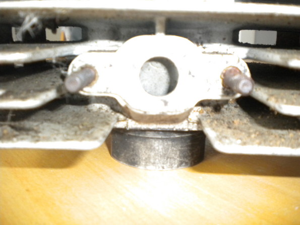

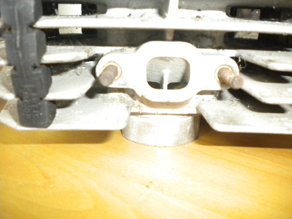

Salut Charly,
Ma lumière d'admission est bien rectangulaire comme sur ta photo du bas. :)

Salut Thierry,sur ton cylindre as tu une admission rectangulaire ou ronde??
Les miennes font 15mn de haut et environ 20mn de long .Sais tu à quel diametre ça correspond???
Je me pose cette question parce que DR Kit parle des dimensions admission sur le post de la TMS de Fondeur
L'admission ronde est plus petite

THIERRY a écrit :Elle était déja jolie zvznt , ta fille va être ravie!
C'est clair qu'elle se languis d'en refaire.
Elle a halluciné quand elle a vu les pièces repeintes.
" Whaoo papa, elles sont neuves........." :)
J'espère qu'elle sera prête pour l'azur vintage n°2, parce que sinon elle va mal le vivre :(

Non, je ne l'ai pas repeint.
Simplement frotté au cif pour le décaper et ensuite silicone pour raviver le rouge. :)
Modifié en dernier par GAT_HVA13 le 12 oct. 2010 22:28, modifié 1 fois.
Goaremm
Messages : 2204
Message par Goaremm »
Elle va etre bien jolie :cool:, tu as peint ton réservoir ?
