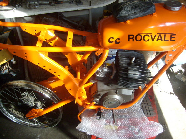

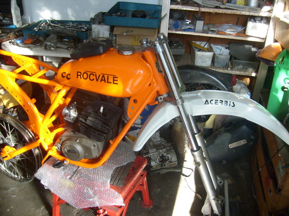

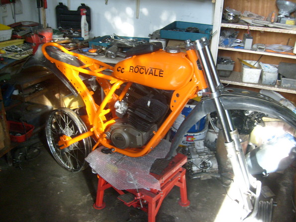

petite modif pour mettre des roues de fantic elle sont pas nickel :/ jai rien de mieux pour le moment :clin:ImageImageImage

jeanpierre a écrit ::hehe:bon c'est partit ! version " race " couleur flach ! pour ce rocvale mon idée de depart serras differente mais resteras dans l'esprit jp edart avec moteur corsa corta ,carbu 28 et pot qui va bien ! je pense que le moteur en noir serrais bien j'essite les plastique noir ou blanc ? j'aimerais la remonter avec vos idées et conseils en quelque sorte en faire la rocvale speciale srcf jpe quand penser vous ? méme si cella reste une" petite " et celui qui dit moto de la dde il sort !:clin: :)[img_citation]http://www.srcf.fr/forum/img_forum/2010 ... o-1369.jpg[/img_citation][img_citation]http://www.srcf.fr/forum/img_forum/2010 ... o-1368.jpg[/img_citation]

je suis ravi que cela t ai plu! :clin: c est vrai que ce orange :bise: :bise:
en tous cas tres bon depart ,il me tarde de voir l arrivé!! :clin: :bise:
va pour le blanc ! remarque ça m'arrange j'aurrais que l arriere a achetter l'avant et neuf ;moi aussi il me tarde de l'entendre tourner c'est un sacrée cylindre avec son piston en 47 et course courte cela peux que ronfler ! peut etre que le pot serras trop gros je sais pas il faux faire un essais une fois tout en place :clin: il et pas faux que ton cimat ma plus en orange ! j'ai copier :) :clin:

le orange est sympa!! :P
si tu met plaque phare noire vaut mieux que les g b soit assortis ;/
ce n est que mon avis..
me tade de le savoir tourné car je connais pas du tout ce moteur et que tu donne ton avis..
le volume du pot n est pas un peu gros ;/ remarque que c est un 75cc!!

petit avancement ! la ou je bloque la couleur des gb les deux me plaisse bien ! :/ImageImageImage

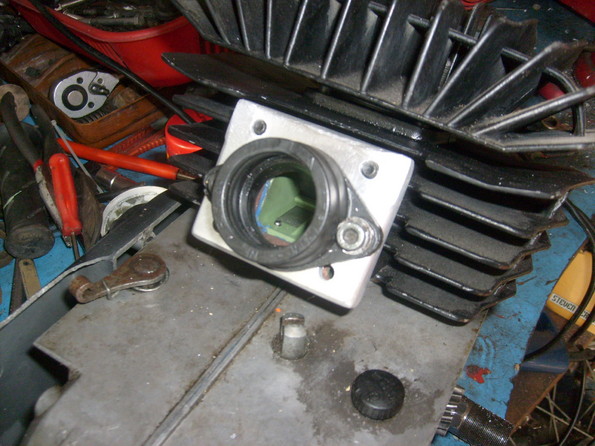

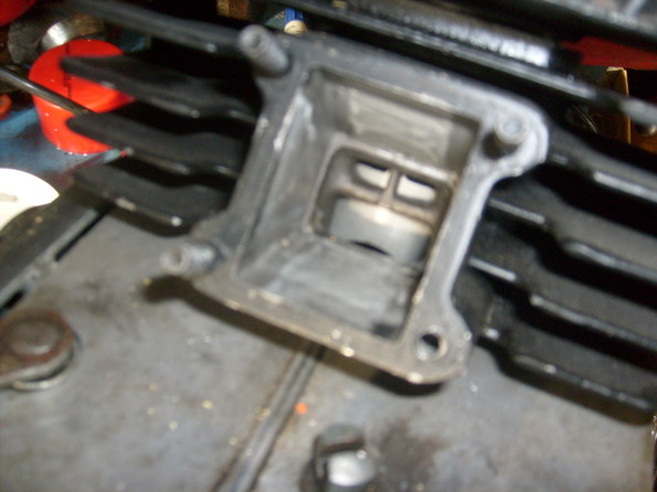

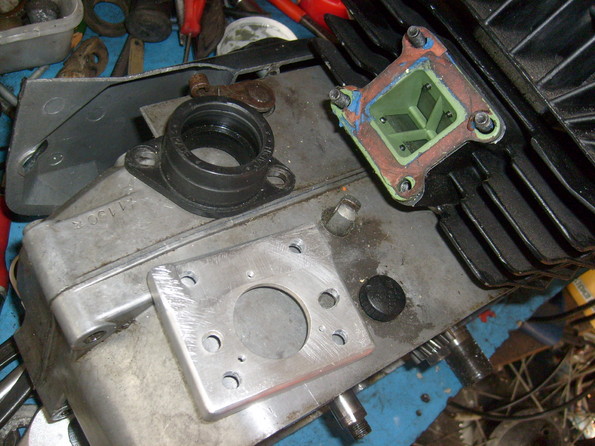

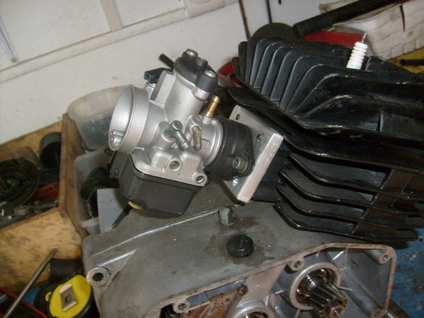

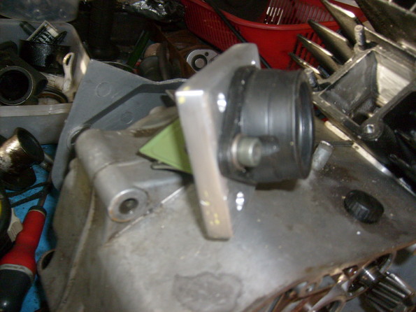

nouvelle pipe maison en 30mm pour le carbu 28 et kit 75 a clapets histoire de voir ce que cela donne :clin:ImageImageImageImageImage
