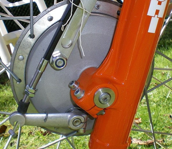

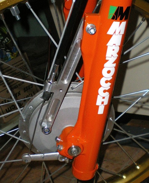

Une petite avancée :
Pour le frein avant, j'avais acheté un câble pour KTM mais je me suis un peu beaucoup mis le compas dans l’œil, cela donnait ça, gaine trop longue :
J'ai donc viré une longueur de gaine mais pour le faire sans couper le câble, c'est un peu fastidieux, il faut couper dans la longueur avec une petite disqueuse de dremel, puis les "maillons" un par un car la protection est en acier "torsadé".
On transpire un peu pour ne pas disquer le câble mais à la fin ça donne cela :
Notez la patte "usine" alu taillée dans la masse par l'ami René Pennec ! :clin:

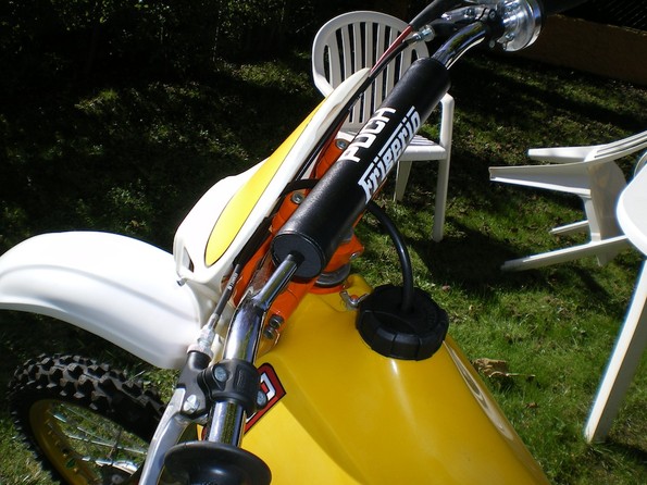

Un petit détail qui va bien, la mousse de guidon :
[img_citation]http://www.srcf.fr/forum/img_forum/2012/10/IMGP9627.JPG[/img_citation]
