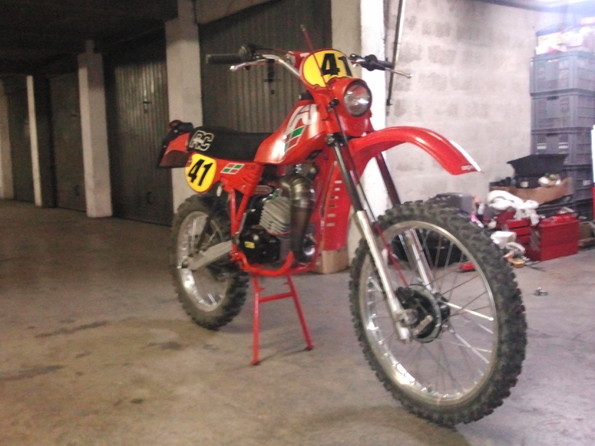

ben oui la béquille est trop courte maintenant
ç'est ce qui m'inquiete aussi la déformation avec la soudure on verras bien !!
adepte de la cale en bois comme Doudou ? :D
obliger de le souder ce taquet ? montre moi stp le bas de la fourche ...
déformation et alliage :mick
prépare la clef de 5 et le tournevis cruci , ressorts demain dans ma mimine :)

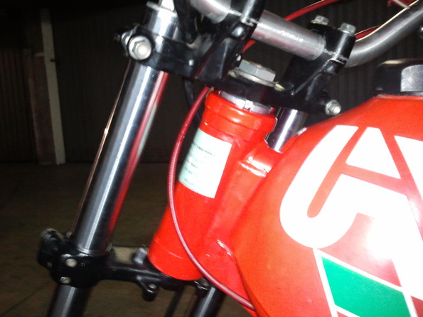

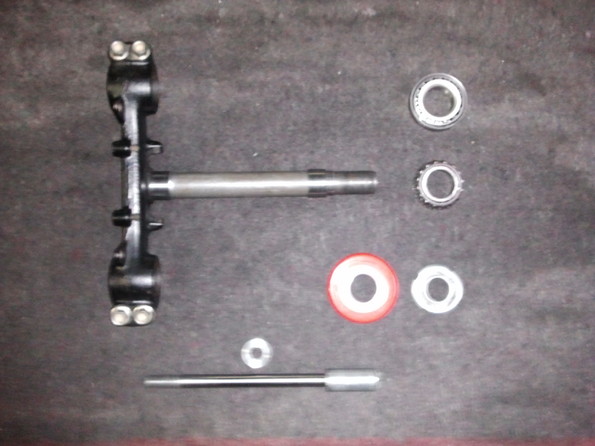

les pieces du puzzle sont rassemblées
impec tout tombe pil-poil
faut rallonger les taquets un finsert dans le tube et une vis de 8
un guide cable fabriqué dans du feuillard de 1 mm
restera a souder le taquet d'arret du frein (le plus délicat) et centrer la roue !!!

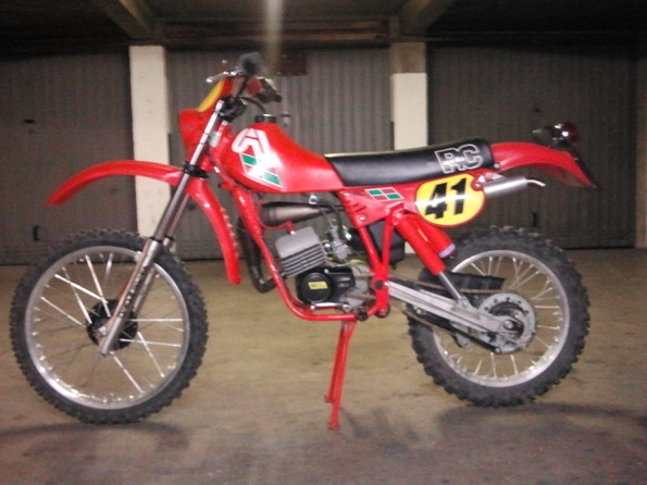

le montage a blanc se présente tres tres bien
juste deux entretoises a faire pour rattraper les jeux des roulements de colonne
reprendre l'axe de roue au tour et une entretoise a faire
deux soudures alu et ça roule
pour les amortos là c'est positionné a 360 mm l'assiette a l'air bien
ça donne 250 mm de debattement a l'avant et presque 290 a l'arriere
