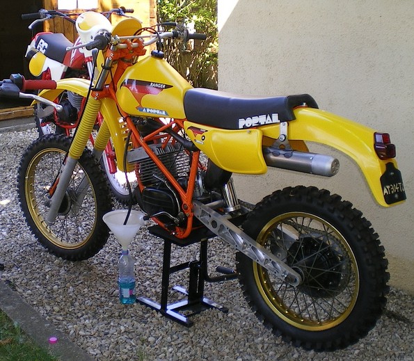

Curieusement je n'ai aucun problème sur ce reservoir. Je ne sais pas pourquoi. J'ai mis les autocollants de l'Amicale puis un adhésif transparent par dessus pour les protéger.
J'ai n'ai pu essayer le Reiger qu'une fois sur un circuit cross en fin de saison et il semble marcher très bien.
Mon probleme est mon poids (+100 Kg equipé pour 1,93m) qui m'oblige à précharger le ressort d'amortisseur de maniere importante. Le DeCarbon (refait) etait déjà très pompe à velo. Avec une précharge importante cela ne fesait qu'augmenter le probleme et rendait la moto meme dangereuse (rebonds). Une fois je suis parti dans les arbres... Avec le Reiger, je peux freiner la détente (et la compression).
Les Reiger ont une excellente réputation en Allemagne et étaient première monte sur Maico. Il m'en ont refait un qui a les dimensions et le look du DeCarbon pour 6 à 7 billets.
Ton silencieux, tu l'as eu où?
