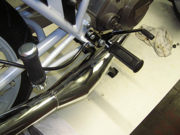

:P l'échappement ....le seul élément qui ne sera pas d'origine :mick :mick

moteur dans le cadre...900cc d'huile IPONE

paco
Messages : 1828
Message par paco »
jeanmichel a écrit ::D moteur terminé......nouveaus roulements,bourrages,joints..... :D
petite info.......quantité d'huile dans le moteur?????, :rolleyes:
[img_citation]http://www.srcf.fr/forum/img_forum/2010/09/DSCN2528.JPG[/img_citation]
on voit bien le feutre sur le touré!!apparement il beacoup servi :clin:
tout l alu brille :bise:
Le niveau d'huile 850ml avec un embrayage renforcé, 900ml avec un embrayage classique.
