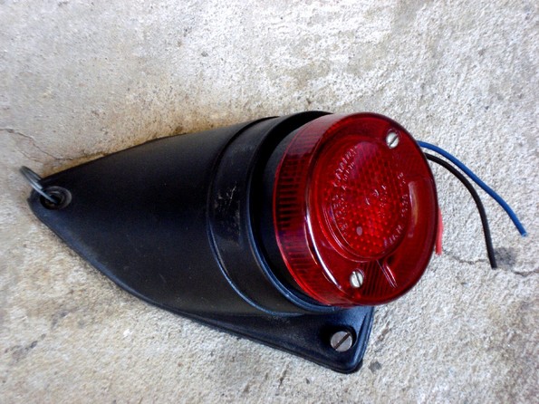

Merci Jean François :) sympas le feu mais en effet un poil gros :/ y a pas beaucoup de place sur le GB entre le cadre l'attache...
Modifié en dernier par charly le 12 juin 2011 20:26, modifié 1 fois.

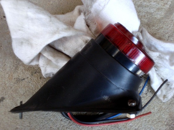

Elle est chouette chouette :clin:
En feu arrière, j'ai çà, çà aurait pu être sympa
Peut-être un poil gros !
