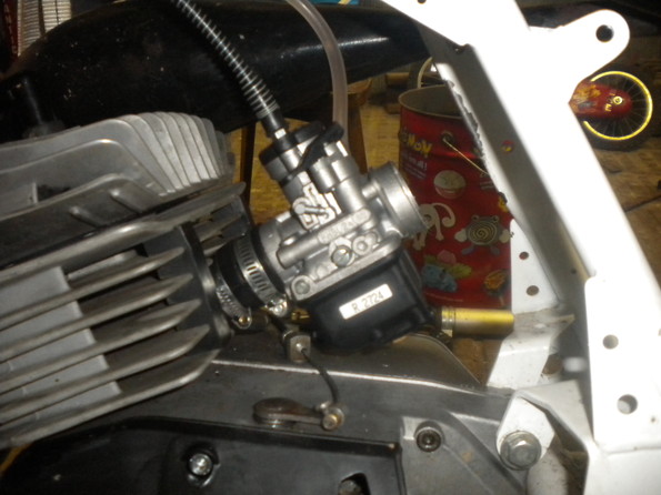

Salut tout le monde :)
P'tit tours hier avec le bestiau :P elle marche pas mal du tout......jusqu'à ce que le manchon de carbu decide de ce faire la malle :rolleyes: heureusement que j'etais pas trop loin :rolleyes:
Le soucis est que le manchon est monté sur une pipe pour montage rigide donc pas d'ergot pour le joint torique :/,donc le manchon glisse :(
Kika une idée ou je pourrais trouver une pipe en 24 ou 26 pour montage souple ???

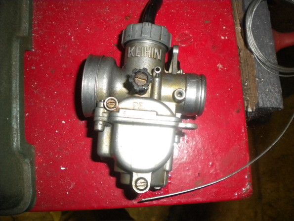

Sinon le carbu est arrivé :) Pour le reglage de la richesse du Keihin sur ma Yam IT,ils preconisent 3/4 de tours ,ce reglage est il valable sur tout les Keihin???
charly a écrit :Dommage :/ l'est de quelle race ton carbu ??? :rolleyes:
Mikuni VM26
