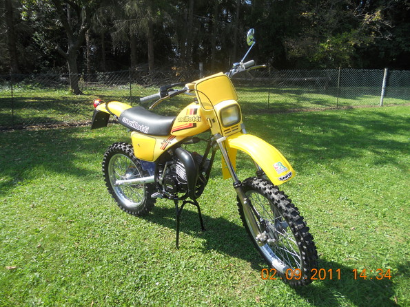

Si tu me permet une petite remarque, qui se veux constructive, je trouve que la plaque phare ne va pas ! Elle est trop grosse, cela ne va pas avec le style "grande sauterelle mince et raffinée" du reste de la moto !
Sinon, super restau !

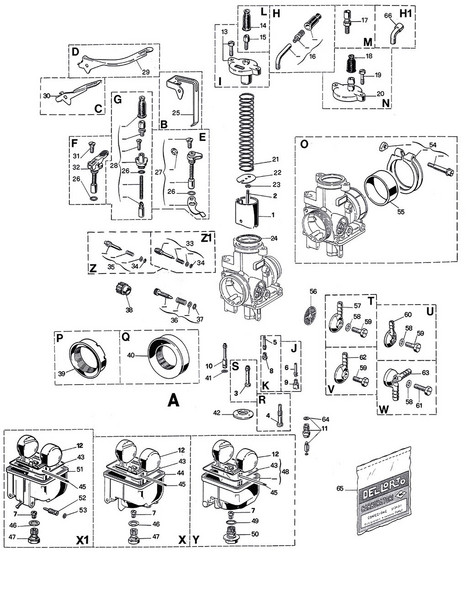

T'embêtes pas à changer des pièces, le carbu neuf vaut 95 €, elle le vaut bien ;/ je crois, et le pièces te coûteront aussi cher si ce n'est plus :/
La réf : 03343 - Carburateur PHBH 30 BS
La page : http://www.dellorto.fr/produit-572-0334 ... 30-bs.html

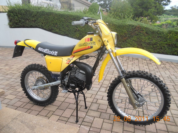

Bonjour , voila , aujourd'hui petit rodage statique ;/. Le ralentis tient, :cool: mais quand j'accelère la moto fait beue ! :( Gicleur d'origine elle s'engorge . Y a t'il quelqu'un pour me donner un coup de main :clin: ? Je pense a une aiguille usée ainci que le puit d'aiguille . ;/ Une adresse pour avoir , un boisseau neuf , une aiguille neuve avec puit , gicleur de ralentie + gicleur principale . Quelle sont les references de ces pièces pour carburateur dellorto de30 ? J'attend avec impassience . :bise: photo dans la nature , bientot dans les chemins de lorraine .Image

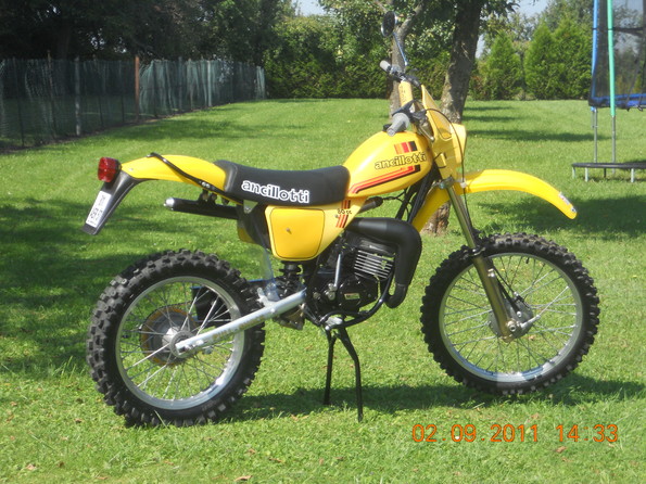

Petite photo :DImage
