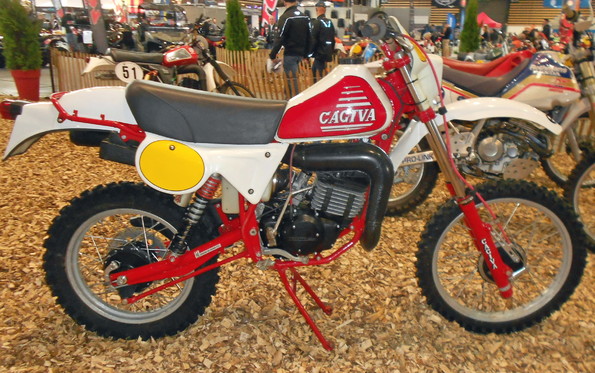

J'ai hâââte...........Julien a écrit :[img_citation]http://www.srcf.fr/forum/img_forum/2019 ... CN0994.JPG[/img_citation]
Hé, hé c'est la mienne !!
- Messages : 3849
Il y a un petit accroc sur la selle c'est dommageJulien a écrit :[img_citation]http://www.srcf.fr/forum/img_forum/2019 ... CN0994.JPG[/img_citation]
- Messages : 27289
Superbe!

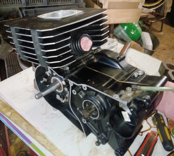

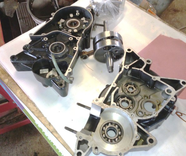

Weekend de ......, giboulées de mars.., impossible de mettre ne nez dehors pour aller sur la coupe de bois.... alors on commence à ressortir les pièces, et à remonter e qui est possible.
quelques photos:

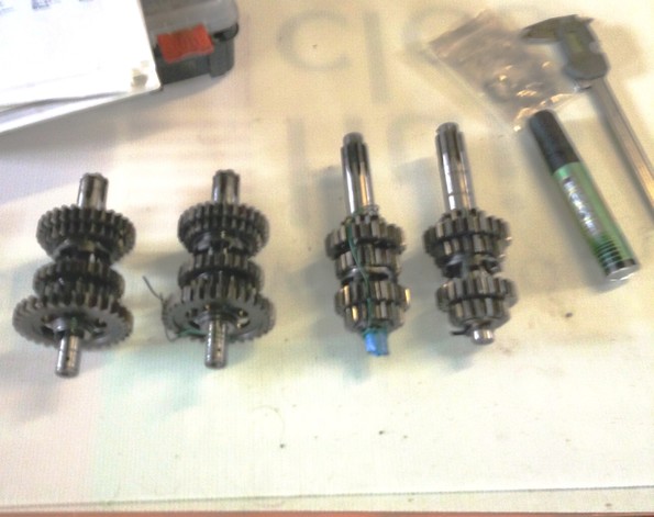

Contrôle des pignons de boites. Un seule est différent entre les miens et ceux fournis par Birdy. > Cela fera de la rechange..
tous neufs, tous beaux les carters....

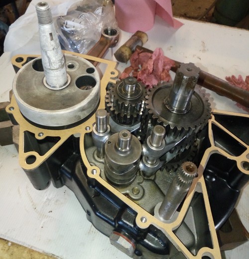

Remontage des pignons, fourchettes pas de difficulté particulière. Pour le vilo, un p'tit tour au ''congélo'' avant , un coup de décapeur sur le carter droit, et hop!!.
Cà a de la ''gueule'' un moteur neuf..
quelques photos:

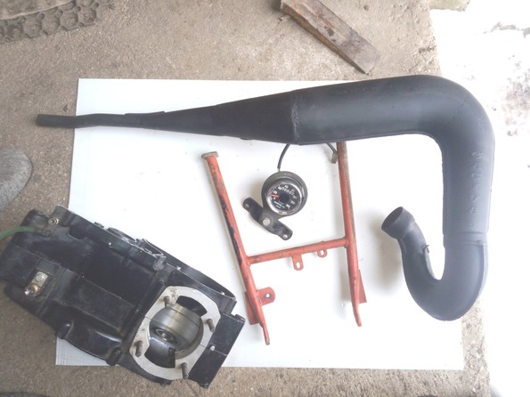

Arrivée:
D'un pot dans un état exceptionnel , d'une béquille > Merci ludovic
Avec la béquille, les pièces vont pouvoir partir à la peinture. Une idée du RAL?
Un compteur 0 Km > Merci Alain
Un bas moteur complet avec Des carters neufs (même pas numérotés) , un embrayage dans le même état, fourchettes, tambour de sélection , etc.. tout en neuf.
Et cerise sur le gâteau UNE BIELLE NEUVE recherchée depuis des mois sans succès.
Rapatriement d'Italie , démontage, re embiellage de mon vilo fait gracieusement Tout celà pour env 200 € , qui dit mieux?
Quant au ré-embiellage , il est tout à fait correct: Les 2 portées de roulements sont dans le centième (de mm), en bout de la soie d'allumage max 5 centièmes (probablement reste d'un démontage hasardeux du volant.
Je précise qu j'ai effectué ce contrôle à l'aide d'un marbre, de vés, d'un pied magnétique et d'un comparateur à aiguille. :clin: :clin:
Merci à tous de faire vivre ce post , et de partager vos connaissances , c'est comme cela que des novices comme moi arrivent peu à peu à progresser.
La connaissance n'a de sens que si elle est partagée
