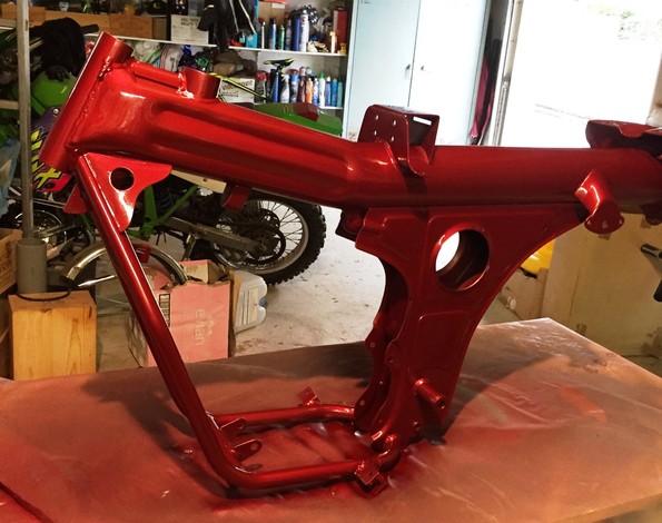

Oui, je suis satisfait du résultat. La moto est en pièces donc ce n'est pas évident de faire des photos qui soient parlantes, mais j'ai repeint également les fourreaux de fourche, le bras oscillant, la béquille centrale en rouge. J'ai démonté les roues et j'ai repeint également les jantes avec une peinture gris alu pour jantes. Reste encore 2 ou 3 pièces en noir.

Poirse a écrit :Bonjour Joseph,
Oui, apprêt, 2 couches rouge métal et vernis en chargeant fort pour donner une impression de profondeur. Le tout à la bombe, peinture acrylique préparées en live chez un fournisseur de pièces auto. 15€ UHT .

Jolie !! :clin:

Bonjour Joseph,

+1 :cool: c'est toi qui a peint ?

J'aime bien! :)

Rouge assez foncé car métallisé + verni :
N'hésitez pas à critiquer ! :mick :rolleyes:

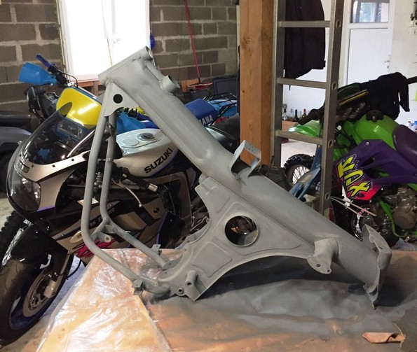

J'ai apprêté mon cadre hier et peut-être que je le peindrai cette AM :P
Le plus difficile est fait nettoyage, ponçage, dégraissage... Beurk ! plus on s'applique, plus le résultat est net ! Surprise pour la suite :)
