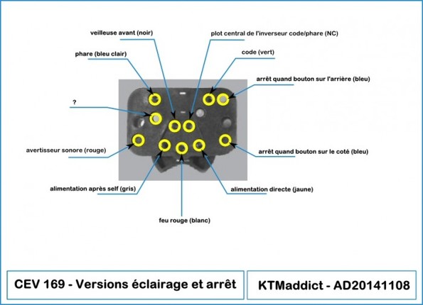

👍👍 je vais chiner sur les sites pour essayer dans trouver un pas trop trop cher, et d'après celui que Le ves "Ives" avait à l'époque sur son Aprilia c'était celui avec le bouton coupe circuit. Du coup j'aimerais bien commander celui-là, cela ne m'empêchera pas de suivre tes conseils avisés, il faudra juste que je ne connecte pas les fils du coupe circuit au CEV, mais à un bouton indépendant...

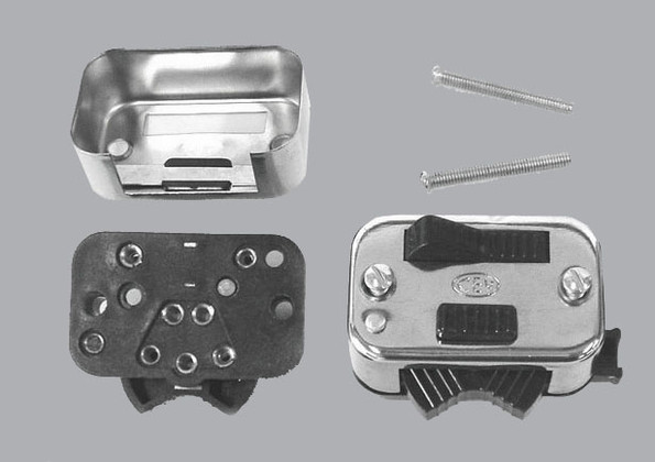

Deux variantes du CEV:
Bouton arrêt sur le coté
Sans bouton d’arrêt moteur.

Oh merci merci Didier pour le plan ,

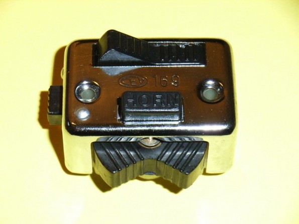

:lol:À mais là je vois l'inscription sur ta photo :D
Merci!
Messages : 4050
Qu'est ce qui est marqué sur le dessus? :P
Modifié en dernier par Swoum_55 le 03 déc. 2020 13:54, modifié 1 fois.
Messages : 4050
Klaxon sur le dessus.
C'est des mises à la masse. C'est interchangeable.

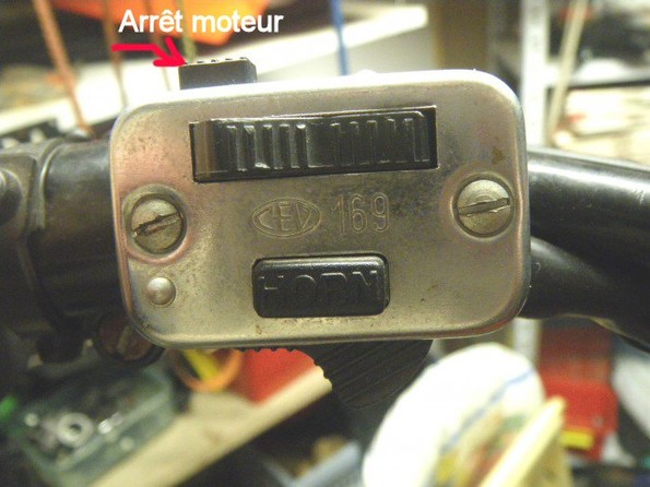

Merci Didier de partager ton expérience, donc tu me confirmes que le bouton sur la face arrière, du CEV169 c'est le coupe circuit et pas le klaxon ? Et elle est où alors la commande de klaxon ?
Modifié en dernier par BF le 03 déc. 2020 13:38, modifié 1 fois.
Messages : 4050
Je pense qu'il est préférable de monter un vrai bouton d’arrêt d'urgence, indépendant.
Avec les gants et en panique, trouver le bitoniau sur le CEV, tient de la gageure.

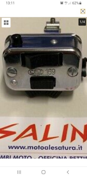

Bonjour Ives, très sympa d'avoir encore pris du temps pour moi, merci!
Il faut que j'épluche tout ça, car j'ai pu lire sur le forum, qu'il existait plusieurs modèle de CEV 169, tu en sais plus toi sur ça, quelle version était monté sur notre Aprilia 250 RC, c'est celui que tu avais de monté sur la tienne que j'ai vu sur ton post? Et le bouton à gauche sur la face arrière, c'est le coupe circuit ou le klaxon sur la photo si-dessous?
