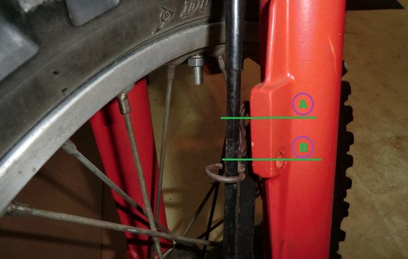

Préférence pour le B sans hésitation.
Yves
Option C: percer le fourreau plus haut ET la barre plus bas. Avec deux points de fixation, tu augmentes la rigidité de ta barre de maintien. Et tu compenses la perte d'angle évoquée par Monno. Mais tu n'es plus strictement d'origine... :mick

Tout est bien aligné :) il y a deux options :
A : percer le fourreau un peu plus haut et conserver la barre intacte .(+ reboucher l' ancien trou)
B : percer la barre plus bas pour réutiliser le trou du fourreau . (+ couper ce qui dépasse :( )
La A me semble pas mal ...
Un autre avis ??

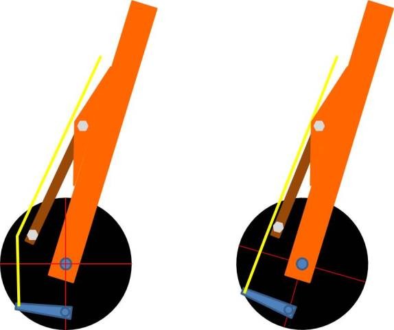

oldnewcomer a écrit :Salut JP,
le levier n'est peut-être pas le bon, mais c'est surtout ta patte d'ancrage qui ne va pas.
Elle est trop longue. Si tu la raccourcis un peu, ça va faire pivoter la flasque, avancer l'axe de came et réaligner le cable :
[img_citation]http://www.srcf.fr/forum/img_forum/2017 ... ue-JPH.jpg[/img_citation]
:clin:
Merci mon ami :clin:
Super ton dessin :)
:clin:
Je pense que vu la photo ça va ramener le pion trop près de la fourche et il n'y aura plus assez d'angle
Des modeles (très peu ) qui sont montés sans angle ont une patte supplémentaire de l'axe de roue au pion
Modifié en dernier par monno le 09 févr. 2017 08:49, modifié 1 fois.

JPH74 a écrit :Je pense refaire une patte intégrant la buté dans un meilleur alignement avec le câble ... :hein:
à mois de trouver la bonne flasque , sauf que je ne sais pas comment elle est arrêtée en rotation :mick Il n' y a rien en bas du fourreau pour la maintenir !
Si quelqu'un a une photo du bon montage ... :clin:
A+JPH74

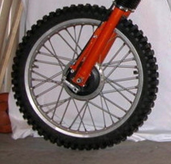

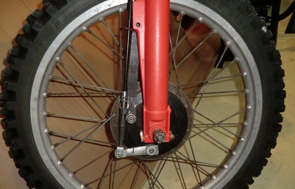

D'apres les tofs postées par Didier 77 le montage semble identique
il existe peutetre un levier un poil plus long ??

Salut JP
Il semble qu'il y ai eu des montages semblables au tiens ( photos récupérées sur le forum
