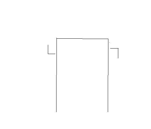

Faut que j'arrétes de picoler rapidement, c'est forcement a gauche... :lol: :lol: :lol:
Messages : 8182
Bon alors.....
0.6 pour le segment, a la coupe. rien de grave non ?
Pi du coup j'ai un vieux doute sur le segment en L pour le montage....
a gauche ou a droite ? :quoi: :quoi: :quoi: :quoi: :quoi:
