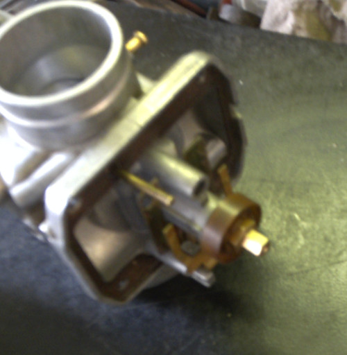

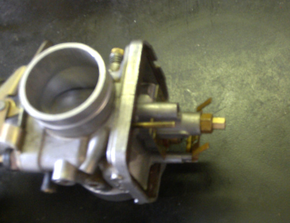

au début je n'avais changé que le pointeau ( l'ensemble) et après remontage toujours fuite importante aux reniflards.
un des 2 joints me semblait un peu écrasé. je les ai changé et après remontage : OK plus de perte d'essence. Il fallait trouver c'est en regardant sur un forum que j'ai été orienté sur ce changement de joint. PB connu sur Mikuni soi - disant

Dom, moi par contre j'ai eu un PB sur mon Mikuni. tout les symptômes du pointeau qui ne ferme plus ou du mauvais niveau de cuve : en fait ça venait du petit joint de pointeau (pointeau et 2 joints ont été changés)
C'est bon,plus de trou avec le Mikuni,juste en remettant la cuvette :)

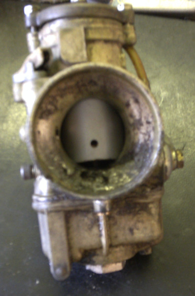

Oui,il me faut un Keihin de 38 le 36 nage dans la pipe !!
cagiva 33
Messages : 2164
Message par cagiva 33 »
oui c' est sur un keihin en 36 voir 38 ca sera toujours mieux qu' un dell' orto .. :rolleyes:
Impossible de mettre le Del,vue sont état !!
Pour le probléme de déjauge,il n'y avait pas la petite coupelle j'en ai mis une ,maintenant faut faire un essai!!
Sinon pour la deuxième manche j'avais pris le carbu de l'Aprilia(keihin 36) et sans refaire de réglage,la moto a marché super !!

effectivemment , coupelle maintenue par support de gp.
et essaye de monter ton gr pour contrer le trou en bas ,il faut pas hésiter à mettre assez gros sur le moteur 83. :clin:
dernier truc , si c est le dell orto , coupe boisseau 40 ou moins , sinon .....beuuuuu a l ouverture et moteur inconduisible en bas.
