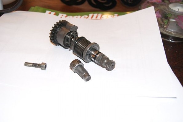

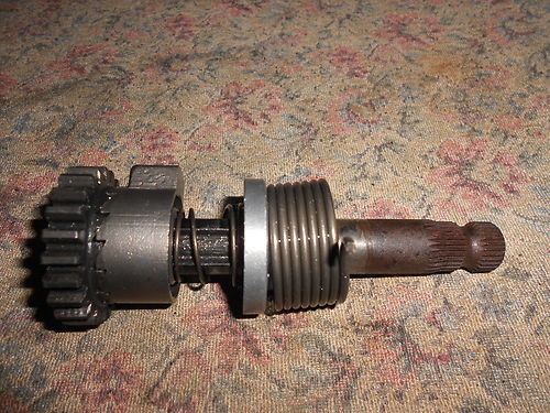

le système de kick est un long ou un court ? et le carter a le débort interne ou externe ?
en plus il y a plusieurs types de ressorts suivant les systèmes de kick et les époques je crois.
voila les 3 systèmes différants tu a lesquel et avec quelle ressort ?

Embrayage et système de kick remontés.
Par contre le kick revient quand le carter n'est pas serré, mais pas quand il est serré... Une idée? J'ai tenté diverses combines mais sans succès.

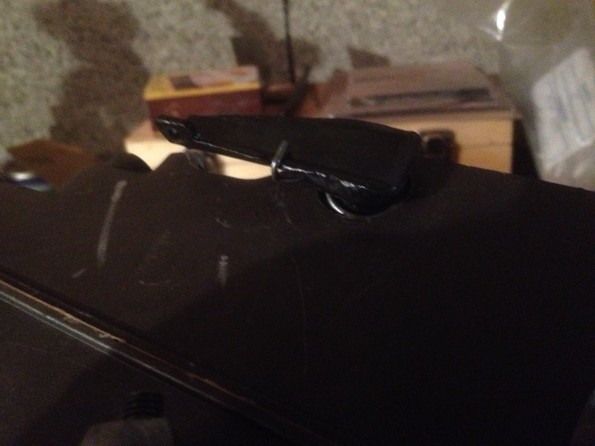

Une petite vue de ma bidouille sur la patte d'embrayage (j'ai déroulé l'enroulement et j'y ai soudé un morceau découpé dans un tube carré):

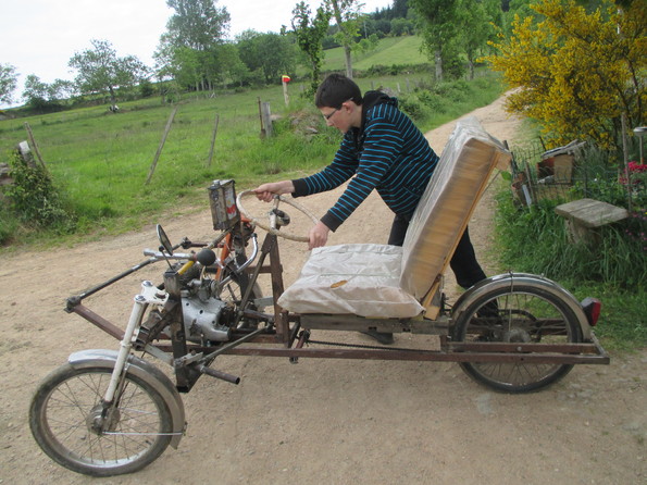

provenance de certaines pièces:
moteur tobec d45 de 1952
voland renault 4cv récupéré dans les bois
levier de vitesse pied de chaise cintré
direction 3 rotules d'ax don 2 soudé entre elles
3 roues + 2 fourches tobec 40v
siège "fauteuil" réglable en inclinaison et en avancements fait avec la mousse d'un vieux matelas
klaxon type "poire" des années 30
retro Peugeot 103
reversoir bidon d'huile des années 60
la ferraille est aussi de la récup
joseph
Messages : 1318
Message par joseph »
petite photo de la "bète" réalisé par mon frère et moi :cool: :
