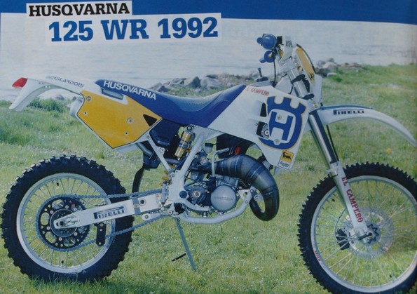

C est celle a qui je pensais , ca dois etre la premiere moto fabriquée a la transition HUSQUY / CAGIVA .enduro_1980 a écrit :C'est celle ci peut etre

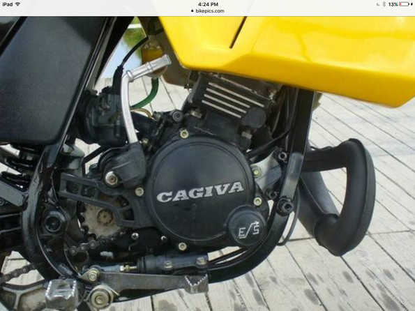

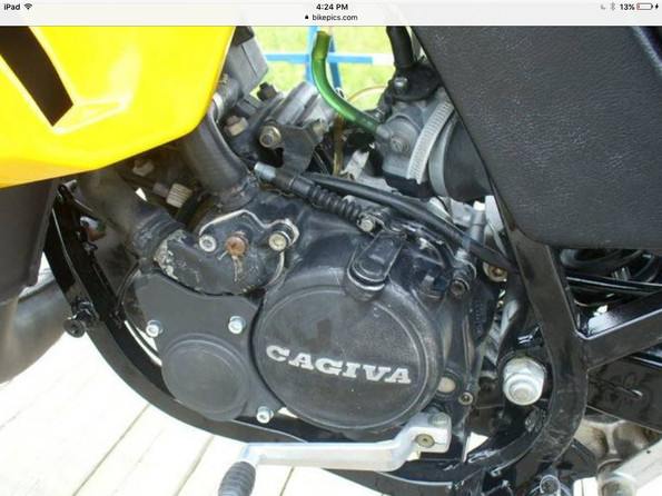

Une photo du moteur cagiva 50cc. Il existe un kit 80cc.
