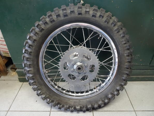

C'est quoi comme pneu arrière? C'est un pneu chinois Cheng sing? :rolleyes:

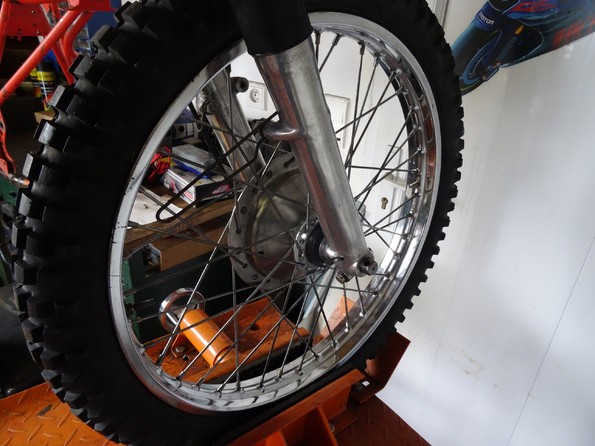

Bon les roues et la fourche c'est ok.
Flamby, l'admission de ton rotax siffle un air connu! :) Peux tu me dire la contenance d'un tube de fourche? Et quel est l'entre axe de tas amortisseurs s'il te plait?

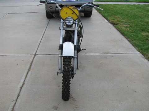

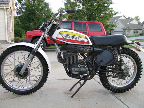

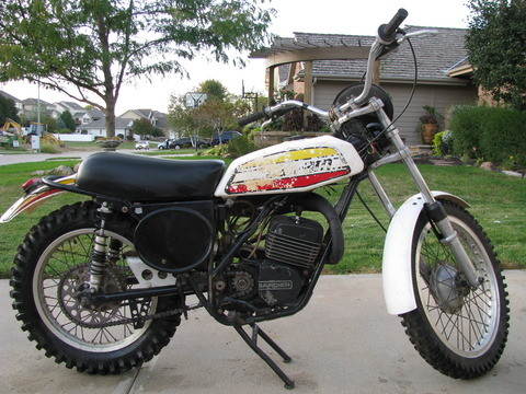

kaiman 40 a écrit :Bon, vous me connaissez j'aime bien les C1.
Ca fait un moment que j'en cherchais une et grâce à Flamby et à l'English connexion (merci à Chris et Julian), c'est maintenant chose faite. C'est une 175 de février 1975. Il y a du boulot mais l'essentiel est là! Je ne vais pas faire une resto concours mais comme pour la Fantic, une moto en état correct, pour rouler avec au plus vite.
[img_citation]http://www.srcf.fr/forum/img_forum/2016 ... 7-1-2-.jpg[/img_citation]
[img_citation]http://www.srcf.fr/forum/img_forum/2016 ... 7-1-6-.jpg[/img_citation]
Résultat souhaité entre celle ci:
[img_citation]http://www.srcf.fr/forum/img_forum/2016 ... Romi06.jpg[/img_citation]
Et celle là
[img_citation]http://www.srcf.fr/forum/img_forum/2016 ... l74-1-.jpg[/img_citation]
A bientôt pour la suite. :)

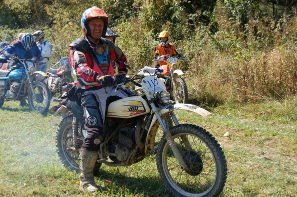

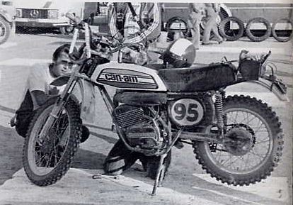

Concernant les motos des ISDT 74, je n'ai pas grand chose de plus que ce qu'a envoyé JMO, si ce n'est cette photo de James Smith sur la moto de 74 de son père :
Les photos suivantes sont de Jeff Smith lors des ISDT 76, mais ce n'est plus la même moto et elle n'a de TNT que le réservoir. Le cadre est celui de la MX3 (voir l'inclinaison des amortos et la fourche) avec un réservoir de TNT (Les réservoirs des MX1, MX2, MX3 sont plus fins, donc avec moins de contenance) :
Flamby, Il magnifico.
Messages : 364
Enregistré le : 09 févr. 2010 08:17
Message par Flamby, Il magnifico. »

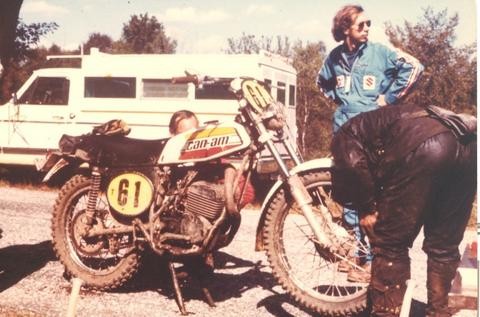

Sur les photos suivantes, la moto des ISDT 73 de Fisch', telle qu'elle est aujourd'hui :
Les caches latéraux gauches des premières série Tnt et MX1 de 73 sont introuvables et n'ont pas été refabriqués! On voit sur les images de JMO que les modèles 74 sont différents:
Détail sur le système d'accrochage de la béquille centrale. Ils appelaient ça la "bite d'âne" (Donkey dick):
Modifié en dernier par Flamby, Il magnifico. le 25 mars 2016 17:32, modifié 1 fois.

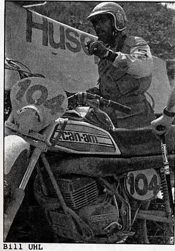

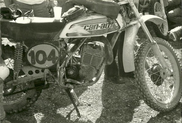

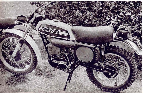

Vous remarquerez, sur la première photo de JMO, le carter d'allumage au stade de prototype. A cette époque, les carters d'allumage de série couvraient tout le côté, PSB compris!
Vous remarquerez aussi la présence d'arceaux de protection de chaque côté à l'avant du moteur.
Pour le silencieux "D muffler", difficile à dire s'il était présent ou non sur celle de Uhl en 74.
Première sortie aux ISDT en 73 :
Modifié en dernier par Flamby, Il magnifico. le 25 mars 2016 17:22, modifié 1 fois.
kaiman 40
Messages : 1799
Message par kaiman 40 »
Je pense que Billy Uhl, n'avait pas le fameux silencieux "D muffler" sur sa moto, mais je peux me tromper. :clin:
Quand au garde boue avant, j'en déduis qu'ils sont partis avec le garde boue ras de la roue et que suite à une casse ou à un bourrage de roue Billy Uhl à monté un Preston...

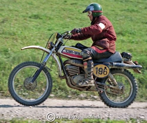

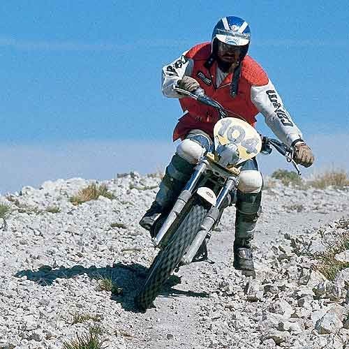

kaiman 40 a écrit :Résultat souhaité entre celle ci:
Et celle là
C'est la même :clin:
ISDT 1974, 3 Can-Am 175 inscrites pour 3 canadiens (#95 Fischer #104 Uhl #113 Claffy), 2 présentes d'après les revues (Fischer, Uhl)
