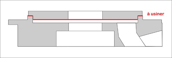

Sur mes 5 restaurations de SWM à moteur Rotax, j'ai du à chaque fois remplacer les carters moteurs. De 3 à 5 mm d'écart à chaque fois au niveau de l'admission. C'est un mal bien connu, hélas. Trouver des carters en très bon état, c'est possible, il faut être à l'affut...en tant qu'acheteur de métier, ça ne devrait pas te poser de problème. Autrement, la solution évoquée par Gégé et SVOUM55, c'est très bien, prix moyen aux alentours des 300 €.

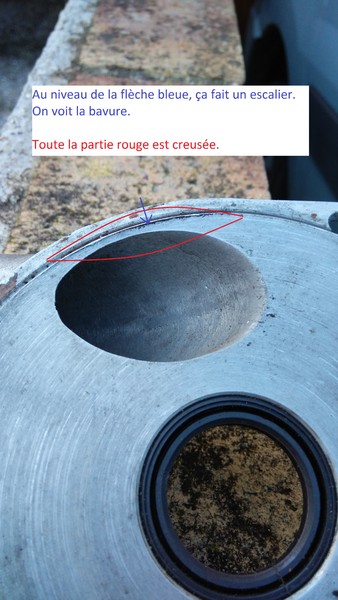

gpm1 a écrit :Il manque au moins 2 mm !!
[img_citation]http://www.srcf.fr/forum/img_forum/2016 ... 124104.jpg[/img_citation]
Il y a un bel escalier sur le flasque !!
[img_citation]http://www.srcf.fr/forum/img_forum/2016 ... 123900.jpg[/img_citation]

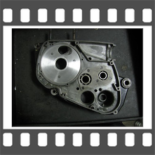

salut claude regarde ici : http://www.mago2t.it/immagini-1.html
j'ai fais ça il y a fort longtemps ...mais c'est la meilleure solution :clin: tu n'y reviens plus jamais .il y a un peu de travail a faire mais le résultat est la
copyright MAGO 2 T :)

Sur mon carter j'avais plus de 3mm, là ou l'appui est le plus fin.
j'ai gratté fort le carter et même fait de légers trous pour que la résine accroche.
Ce type de produit tient si tu es méticuleux dans la prépa du support.
Pour le flasque, tu surfaces et tu rattrapes la différence sur le carter.
Trouver des carters en bon état me semble compliqué. Quoi que certains y parviennent! ;/
Pour te dire, j’ai appliqué la pâte en bonne quantité, il y une masse critique pour que la réaction de catalyse se fasse. Puis usinage.
J'ai surfacé sur une perceuse à colonne (à pas cher) à l'aide d'une fraise, par passes successives. Un grand moment car calage du carter sur le plateau de la perceuse et centrage de celui-ci par rapport à l'axe de la perceuse!
