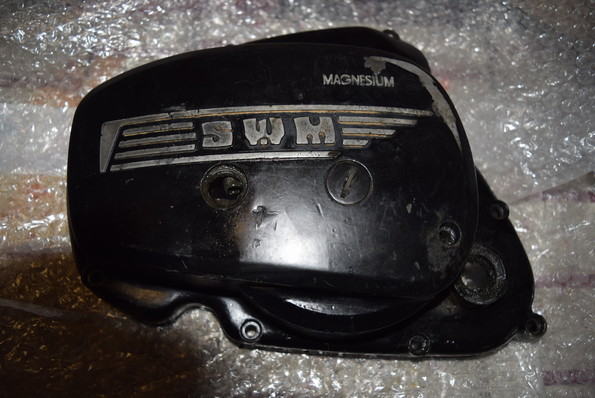

Salut GG, ta suggestion est bonne, mais le carter est trop abîmé! ;)

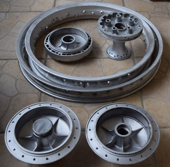

On attaque les roues, toujours l'un des postes les plus couteux. Jante avant détruite, j'en ai récupéré une autre en meilleur état. Rayons neufs à venir. Microbillage des moyeux et des jantes, puis polissage par la suite:

THIERRY a écrit :Carter embrayage à changer, filetage vis de niveau mort ( silicone à la place), bosses, etc.....
Si vous avez cette pièce en état correct en stock, je suis acheteur!
[img_citation]http://www.srcf.fr/forum/img_forum/2015 ... C-0009.JPG[/img_citation]
Et un perçage taraudage, ça ne marcherai pas ?
J'ai fait ça sur un de mes carter Rotax.... c'est bon.

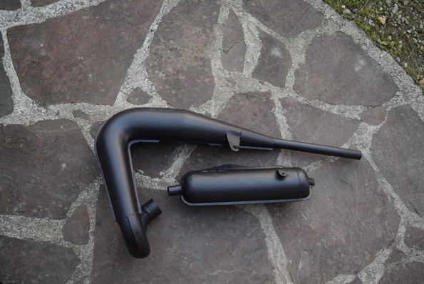

THIERRY a écrit :Mon peintre dit que ça tient car "Haute Température" c'est la première fois que je fais ça, ce sera l'occasion de se faire une idée.
Pour bien faire,la poudre HT,faut la faire cuire 3 fois pour qu'elle soit dure lorsque le pot est chaud,sinon la saleté se colle dessus et ce n'est plus nettoyable!!
Messages : 8182
Mais ce ne tient pas beaucoup plus.... ;/ :clin:

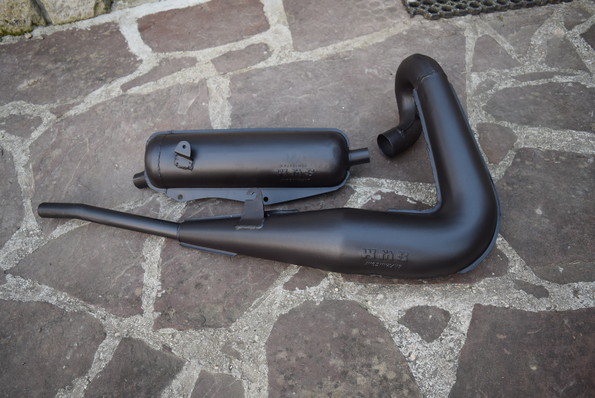

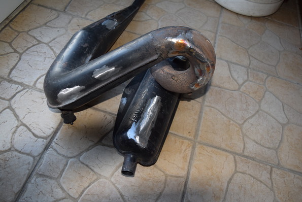

Je ne savais pas qu'on savait repeindre un pot en époxy, Thierry ! :hein:
Messages : 27437
Le pot repeint epoxy HT.
Avant:
Après:

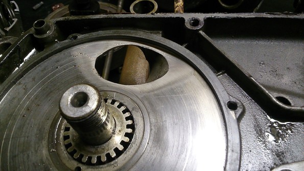

THIERRY a écrit :Début ouverture moteur, pas du luxe!
Carter admission mort, couvre carter,, bielle, noix embrayage, piston, axe kick.
Va y avoir du sport, va falloir trouver de la pièce! :clin:
[img_citation]http://www.srcf.fr/forum/img_forum/2015 ... C-0012.JPG[/img_citation]
[img_citation]http://www.srcf.fr/forum/img_forum/2015 ... C-0011.JPG[/img_citation]
[img_citation]http://www.srcf.fr/forum/img_forum/2015 ... C-0017.JPG[/img_citation]
Courage !!! Elle le vaut bien ... :clin:
