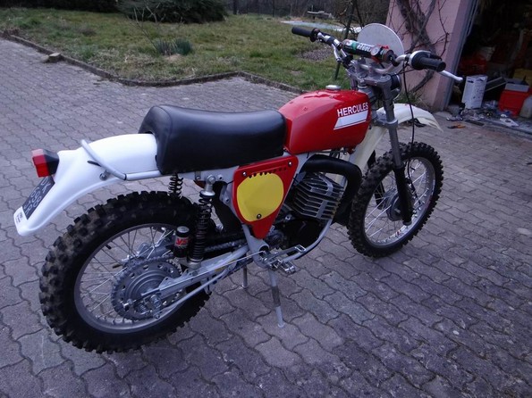

je te voyait plus comme ça moi , que de rouler !!!
très "belle enclume " très beau travail juju
bon il va bien l'ensemble piston , chemise neuf (que je t'ai fournit ) ??

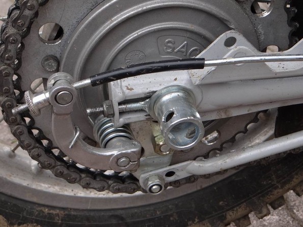

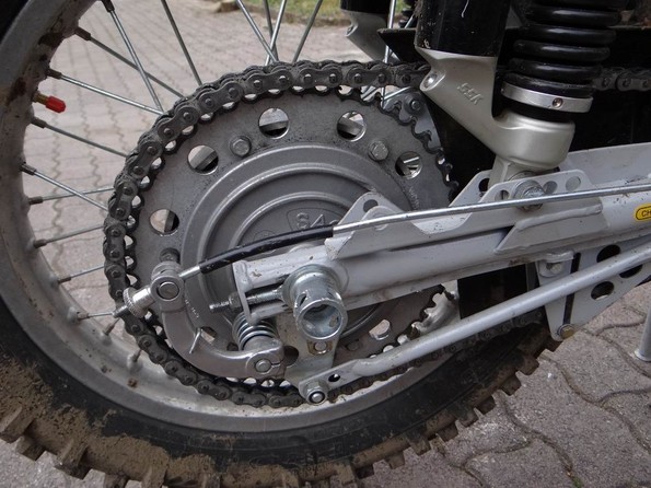

Bon c'est pas le tout de mettre une belle barbouille et des pneus neufs , mais quand on a fini une restau, avant d'y aller ( au resto pour fêter ça ) il faut vérifier que ça fonctionne , bref faut Dé Ver Mi Ner !!
tic tac tic tac
J'ai donc fait une sortie Dimanche dernier avec le Troprop' et sa Gas ( je l'ai mis minable cf épisodes précédents ..) , l'Enclume n'allait pas trop mal mais :
Elle restait un peu perchée dans les tours à la coupure , lecarbu pissait à l'arrêt , et la fourche vrillait un peu
tic tac tic tac
J'ai donc appelé le Fabrice Lab ( dieu des bouillottes Suzuki 3 cylindres et accessoirement bien pouvu en Mikuni ) il m'a dit mets 5 ou 10 de plus sur le ralenti et baisse ton niveau de cuve ( ça j'avais deviné )
tic tac tic tac
J'ai donc monté mes gicleurs Samedi et ai dit au Troprop' "n refait un tout petit viron demain,2 heures maxi "
Ca a duré 40mn !!
Dans la grimpette des 5 sapins ( une balaize immontable en hiver) j'ai marché l'enfer , puis en redescendant , je reprends le p'tit chemin , GRRRRATTT, que ça fait derrière , je remets cela GRRRATT encore une fois , et plus de frein ..
Je m'arrête inspecte l'affaire ..
Ma roue AR est en travers complètement à l'avant du bras coté chaine , et le tendeur l'est tout mangé ...
Pas possible de desserrer l'écrou droit et impossible de tirer la roue AR par le tendeur ..
Je laisse le Guillaume sur place et m'en vais au ralenti me chercher une route pour rentrer à la maison tout doucement
Arrivé at home , j'inspecte les dégâts :
La chaîne a escaladé la couronne et l'a boufféeée à moitié , pêtard une toute neuve fabriquée à l'unité !!
OUf !! il me restait l'enclume de l'an dernier , j'y aipiqué le tendeur
et voilà , je peux dire que l'enclume est ready
Tic tac tic tac
Et heureusement que j'ai un peu déverminé , sinon c'était en course que ça m'arrivait avec un DNF à la clé !!!!

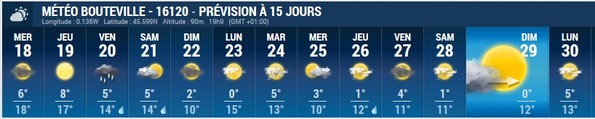

Super_riri16 a écrit :Et la météo elle dit quoi pour accueillir notre Doudou sur sa nouvelle bécane hum?
[img_citation]http://www.srcf.fr/forum/img_forum/2015 ... -jours.jpg[/img_citation]
Doudou il te faudra un cache-col pour ne pas prendre froid ....... et nous une fourrure polaire pour ne pas nous enrhumer quand tu nous doubleras avec le "monstre"![]()
Riri
pourquoi ils mettent la température des chambles froides ? quel intérét ?
Doud
Monster Picard
