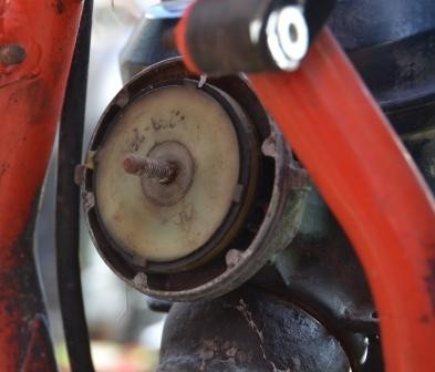

Salut Yves,
Oui, je l'ai démontée et nettoyée , le système était complet et en bon état contrairement au tien.
Je l'ai aussi fait sur mon moteur ROTAX 122 ( AP RX 1997) avec valve électrique, il faut le faire régulièrement, ça a tendance à s'encrasser.

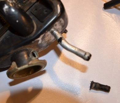

Le reniflard du trop plein du radiateur est extrait –chauffage par l’intérieur de l’orifice de remplissage et extraction. Je vais le faire ressouder.

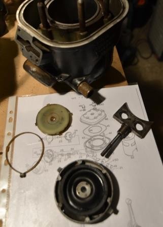

Le système RAVE est démonté:
Il avait déjà été démonté et remonté décalé de 180° et avec des pièces manquantes :( [ressort n°26, O’ring n°27 et rondelles entretoise n°28 (combien ???)], donc sans qu'il puisse fonctionner.
Je vais commander les pièces manquantes y compris le couvercle.

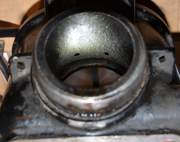

Pour info, une photo de la lumière d'échappement avec les deux petits trous qui amènent la pression vers la chambre qui ouvre (tire) la valve d'échappement:

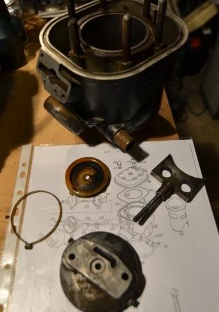

J'ai démonté mon cylindre pour réparer la a Valve pneumatique d'échappement du moteur 244 GS LC de la RX250.
Il me manque le couvercle (ref. ROTAX 210 080) et l'élastique (ref. ROTAX 260 750) qui doivent être identiques pour les MX/RX/125/240/250 munis de ce système RAVE.
Si vous avez un couvercle, je suis preneur.
Toutes autres pièces du système RAVE pour le moteur 250cc m'intéressent également.
Les photos du démontage vont suivre.

Merci Thierry,
C’est tiptop le même montage avec les mêmes composants.
J’ai aussi le même autocollant que toi sur la poutre du cadre :
En connais-tu la signification ou référence ?
