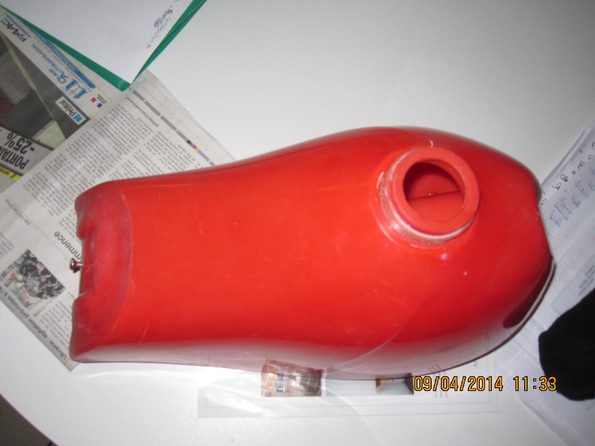

JUJU rs a écrit :Pour le bidon:
+ Lavage dégraissage
+ Ponçage au CIF + papier carrossier 400, 600, 800
+ Décaper thermique
+ Polissage avec pain plastique
C'est tout.
SI Je comprends bien et je te site , Pourquoi le décapeur thermique pour bruler les excédants de plastique après ponçage ?
Bon question Con mais je la pose
Le Ponçage a l'eau ? ou a sec .......
Messages : 27436

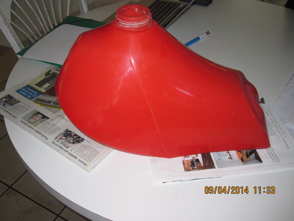

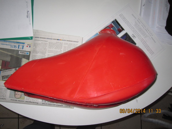

Des fois les photos sont trompeuses, si il est en très bon état, je suis d'accord avec Michel, pas la peine de perdre du temps.
Autrement, vas y comme ça. Il faut faire gaffe avec le décapeur surtout y aller tranquillement. Après la phase de ponçage, il permet de faire fondre légèrement la couche en surface. La couleur passe du blanc au rouge mat. Pour leur rendre leur brillance ensuite le polissage est nécessaire, comme on le voit sur les photos de l'Aprilia 250.
pour faire briller mais gaffe sur un bidon je suis pas fan !
demande à Riri :lol: :lol:
je me répète mais il est "neuf" ton machin !!
si tu veux frotter , tu me le files et je t'envoie le mien :)

Pour le bidon:
+ Décaper thermique
C'est tout.

Bon pour une fois que je récupère un réservoir en bonne état ce qui va éviter de le peindre , pouvez vous m'indiquer la SOLUTION pour lui redonner l'aspect du neuf ?
Nous en avons déjà parlé , mais comme vous le savez je suis un peut flaimard pour chercher .
Merci .
