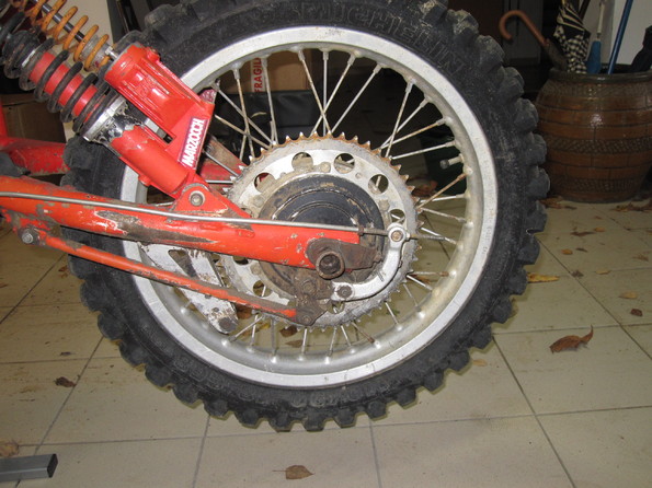

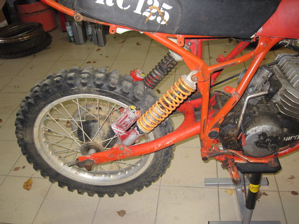

Roue arriere correct, roue avant, fixation pas correcte :mick..a cause des fourches ;)

Merci.
Pour le moteur , le bas il est identique à celui de la RC 1981 que je remonte avec 3 moteurs je vais surement m'en sortir.
Voici la roue .

J'ai contacté le vendeur quand est sorti l'annonce à mon avis fourche année 1979 ( le té sont d' origine) moteur peut etre correct pas le cylindre evidament, aprés juin 1978 elles ont embrayage huil.Peut etre aussi la roue année 1979 regardez la fixation, pas model 1978 et aussi le ammortisseurs sont pas correct. Le reste annèe 1978 après juine.
