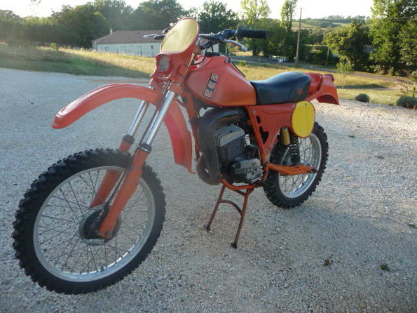

aujourd hui pas de pluie donc rodage.
Swm 240 tf1 1981 FABPXN

bin.....pour tout dire cette moto a un super moteur qui tourne tres bien mais je n arrive pas a me faire au chassis .la moto a tendance a partir de l avant....et je chute en speciale a toutes les sorties de la moto...je ne suis pas en confiance (mais tout cela vient surement de moi)
le week end prochain je fais une course de ligue avec mon hva de l an dernier et je prendrai une decision sur la monture pour le reste du cdf.

Oui, je comprends, c'est désagréable. Peut être y a t'il moyen de la régler, sinon certains remplaçaient la fourche droite par une déportée. Ce serait intéressant de savoir si Simon Romieux avait le même problème sur la sienne l'année dernière.

oui sa a été toujours le problèmes des swm a fourche droite , si tu roules sur l 'ar et que tu ne recharge pas l 'av en courbe tu glisses et tombes , il y a moyen d'atténuer un peu en se plaçant sur l' av et en mettant un pneus qui colles bien et comme en parlent les copains changer la fourche par une a axe déporter ,
mais lorsque on a pas confiance en la moto il vaut mieux en changer , car on risque de se faire bien mal et de perdre la la foi
c'est une des raisons pour laquelle j'en a jamais acheté , je me suis jamais senti a l' aise
pourtant des personnes ont fait de très très belles courses avec

Oui, à chacun sa perception d'une même machine.fab.pxn a écrit :Apres on peu tous avoir un ressenti différent sur toutes les machines que l on peut essayer.Mais mon expérience me fait dire que si on est pas en confiance avec sa machine on perd une grosse part de plaisir et si on se fait pas plaisir ça sert a rien de rouler....
Perso, je n'aimais pas la partie cycle des HVA. Je trouvai qu'elle se tortillait, vraiment pas agréable. Ça souffle fort une 390, mais avec une impression de manque de rigidité. Dommage, le look de grande sauterelle était sympa.

Bonjour à tousbirdy459 a écrit :oui sa a été toujours le problèmes des swm a fourche droite , si tu roules sur l 'ar et que tu ne recharge pas l 'av en courbe tu glisses et tombes , il y a moyen d'atténuer un peu en se plaçant sur l' av et en mettant un pneus qui colles bien et comme en parlent les copains changer la fourche par une a axe déporter ,
Je trouve que la moissev rend les Swm plus maniable que les modèles à axe déporté
J ai juste fait attention à la hauteur de la fourche qui modifie beaucoup le comportement de la moto
Pour le pb de glisse du train avant j ai résolu le pb en montant un Michelin a la place du pirelli

Bonsoir @tous
fab.pxn, as tu vérifié et jouée sur les réglages T de fourches et tubes ?
Pour ce qui me concerne mes premières SWM étaient type Moisseiev, ma dernière celle que je restaure est à axe déporté je préfère effectivement.
Pour répondre à ta question chez SWM les fourches à axe déporté sont de 38 contre 35 pour les droites, donc il faudra changer les T.
Alain

Changement de Té impératif , la déporté a des té plats alors que ceux de la Moisseiev sont en Vfab.pxn a écrit :la fourche a axe déporté doit changer pas mal de chose c est a essayer.
si vous en avez une en rab ou que vous en connaissait une a vendre....ça me plairai d essayer
elle font 35 mm ou bien il faut des t de fourche aussi?
La chasse ne correspondra pas et du auras un direction monstrueuse ..
