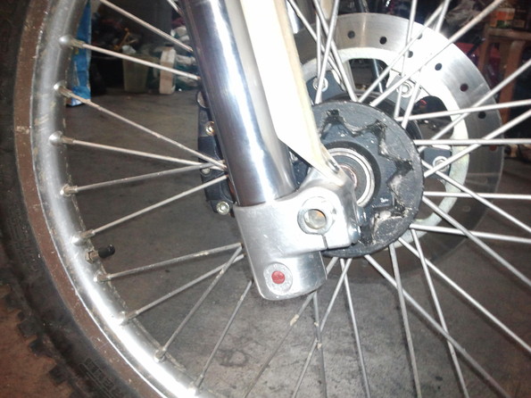

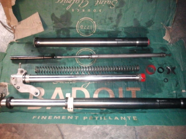

piouuu !!! qué galère la fourche avait bien vécu en fait :hehe: :hehe: :hehe:
fixation du pied de fourche droit cassé comme d'hab sur une wipi !!
bagues de guidages usées !! ça j'avais rarement vu ??
apres avoir longuement cherché heureusement chez katoche on les trouve encore
restera a trouver un disque de frein en 240 de diametre :hein: :hein: pour l'instant là je sèche !!!
pied de fourche ressoudé et réalésé on y voit plus que dalle glop glop !!
c'est en place :cool: :cool: :cool: :cool:

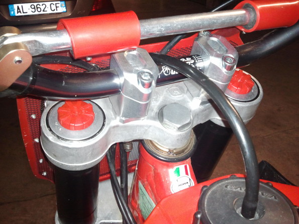

I have done the same modification (changing forks) and
it works way better with the newer 4054 :)

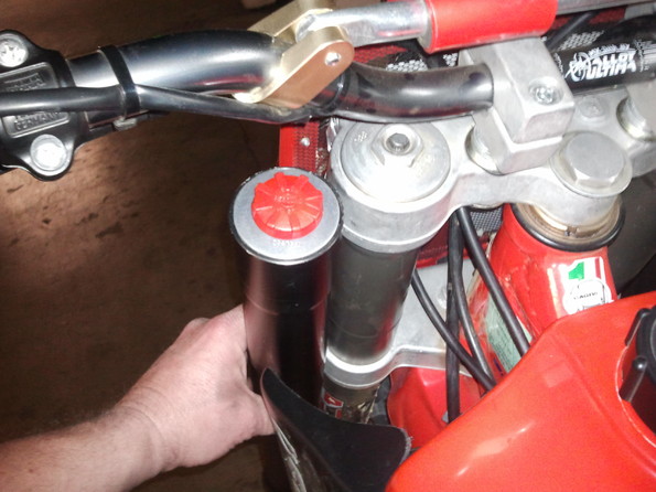

ayé elle est là la "WIPI" avé les boutons magiques :cool: :cool: :cool: :cool:
ben c'était déjà une fourche a cartouches en fait ???? reste a comprendre le principe de fonctionnement maintenant ah !! ça ça me plait comme challenge glop glop :cool: :cool:

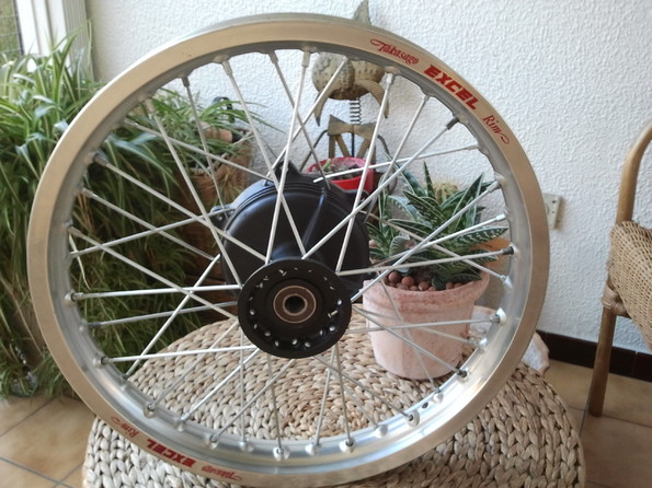

didier 06 a écrit :une petite jante excel neuve trouvée a novegro et âprement discutée au niveau du prix par Fabio ( :bise: mon gars) aupres du vendeur
glop glop pour la deuxieme roue :cool: :cool: :cool:

une "WIPI 4054" d'avance mais avec les réglages de compression détente
va pouvoir faire évoluer les suspattes !!!
