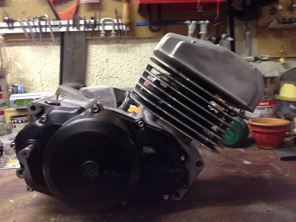

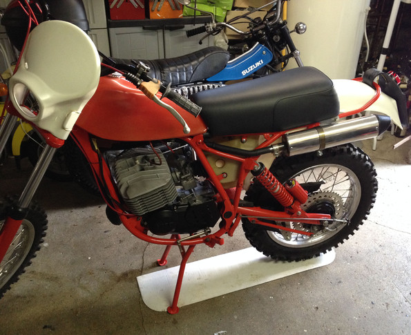

Un petit post pour l'avancement du chantier RC 78 (toujours un peu lent malheureusement !):
allumage électronique en place, réservoir poncé pour éliminer des vilaines griffures, autocollants posés, ça commence à ressembler a quelque chose.
Reste le circuit électrique à reconstruire, les alimentations essence à brancher, le plein d'huile dans la boite et ....quelques bouts de plastique latéraux à trouver (en cours) , et on devrait pouvoir rouler.
Bon, les amortos ne sont pas encore retournés, ni le silencieux d'origine refait, mais c'est pas le plus dur a finir.

gpm1 a écrit :Je vais faire mon pénible, mais le silencieux :(
salut Bernard je remets une couche remet les amortisseurs dans l 'autre sens les bonbonnes en haut comme a l origine
[img_citation]http://www.srcf.fr/forum/img_forum/2014/02/ap-1.PNG[/img_citation]
Salut Birdy, oui, tu as raison, je vais pratiquer l'inversion rapidement. Pas le plus compliqué a realiser. Même si je ne pourais plus admirer les bonbonnes derrière les caches...quand j'en aurai. Bien que sur celle que j'avais en 78, ils me l'avaient livré avec la bonbonne en bas. Je ne sais pas si ça influe sur le fonctionnement ?
Bonne remarque ! Il manquait à l'achat de la moto, d'où cette "chose" en inox, en attendant que...que j'en trouve un d'origine qui est en piteux état. Il est en cours de restauration.

Il est pas en plastique l'echappement! Bravo ca prend forme.
Le silencieux ne touche pas le cache lateral?
Le plastique c'est fantastique Bernard!!!!! :lol: :lol: :lol:
Vivement qu'elle craque!!!

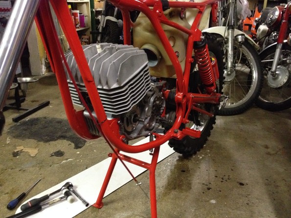

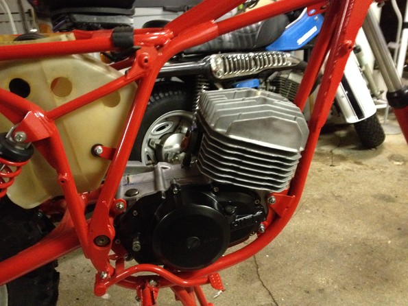

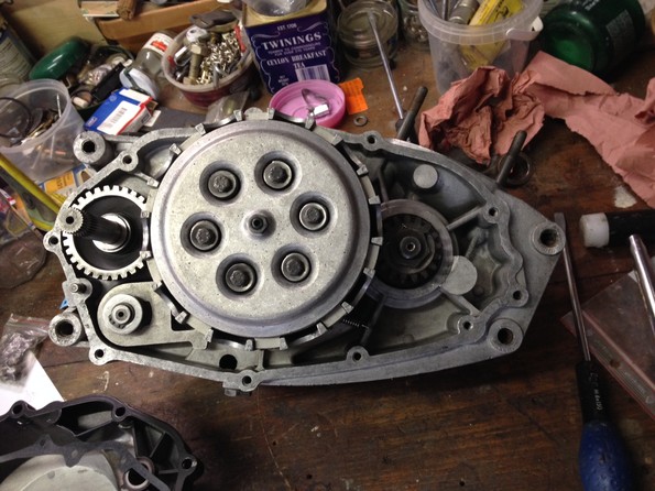

Encore quelques photos:
Puis, de l'établi au cadre:
on la sent trépigner sur sa béquille...manque plus grand chose!

Oui Fredo, y'en a des petits sur les arbres de fiourchette, mais aussi sur le kick. ils n'etaient pas visiblement cuits, mais quite a ouvrir...on change ! + de 30 ans a baigner dans la boite, c'est pas sain comme climat pour eux ;)
