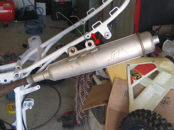

Ben faut que j'avoue, j'y ai pensé :rolleyes:. Mais bon, je me suis ravisé et je préfère faire souder de belles pattes sur le cadre.
Perso, avant de souder, je contrôlerais l'inclinaison du silencieux. S'il pique du nez, ça va pas être chôli.
C'est plus sûr, de placer le silencieux idéalement et d'ajuster la liaison pot/silencieux, à l'aide du tube de fuite.
Par ailleurs, le silencieux semble très en avant, à comparer avec cette machine.

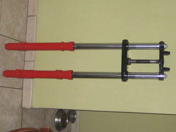

J'ai quand même bossé un peu sur l'APRILIA. Là, la fourche est faite.

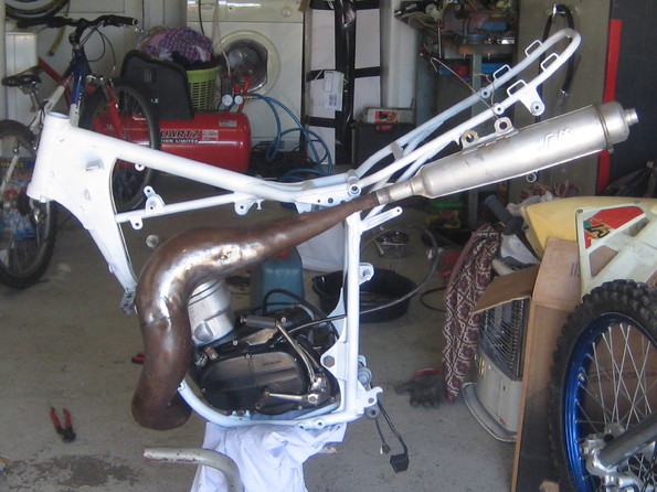

Bon, le moteur est à sa place, le pot aussi, reste le mystère du silencieux...
Alors soit je plie le tube de fuite du pot soit je fais souder des pattes de fixation du silencieux différentes l'une de l'autre ??? :hein: :hein: :hein:
Si y'en a un qui a la même, je veux bien une photo... :clin:

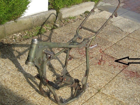

Un p'tit coup d'apprêt pour éviter la rouille. Demain, je présente le moteur, puis soudure et après, peinture du cadre.
Et maintenant, je vais attaquer un peu la TM... :clin:
Modifié en dernier par ssx le 19 avr. 2013 14:46, modifié 1 fois.
