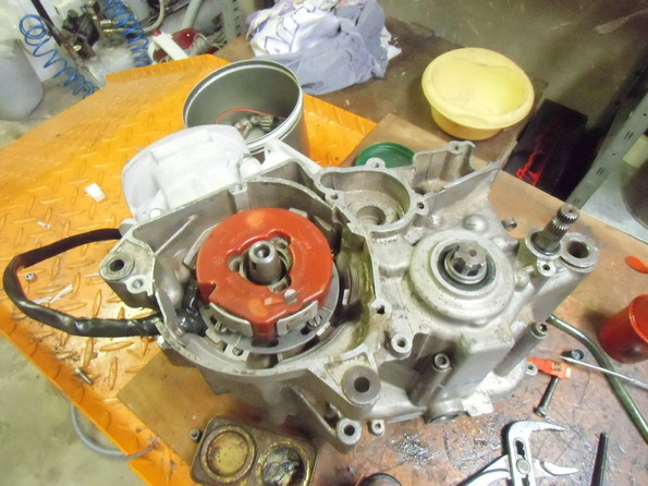

La casse clavette peut arriver .
j ai pris l habitude de ce rodage volant / vilo sur tous mes moteurs , , ça prend 3 minutes ,
et au moins , il y a pas de soucis. :clin:

le problème est plus que d' autres personnes sont passées avant et que souvent remonté " a peu prés " ....donc ce que jmb fait est un bon travail pour prévenir ce risque ....bien ajuster et surtout une clavette neuve à chaque démontage ...on n' économise pas ...vous voyez ce que je veut dire ... :hehe:

c est un point à soigner sur ce moteur , la clavette du Motoplat et micoscopique ,
Si queue de vilo et volant pas bien apairés...., ca pete la clavette , à la longue ,
Et puis ,ben.....
tu pousses ! :(

Pour roder le volant magrétique sur la queue de vilo ! :clin:
C'est quoi la boite a deux couvercles en bas a gauche de la tof N°1 , de la patte à roder ??

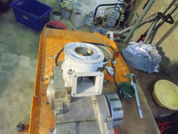

Ca avance..
Bielle , joints , roulements neufs.
quelques ajustements , style , cylindre , carters , pipe clapets ...
au passage , un super produit pour les carters pourris ... :clin:
Zolpan gel nettoyant dna.
