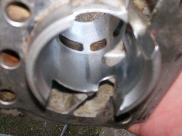

alex83 a écrit :Voila les photos du cylindre
[img_citation]http://www.srcf.fr/forum/img_forum/2012/06/100-1041.JPG[/img_citation]
[img_citation]http://www.srcf.fr/forum/img_forum/2012/06/100-1043.JPG[/img_citation]
ok vu !! pas grave c'est souvent le cas sur ces cylindres ça ne nuit en rien au rendement

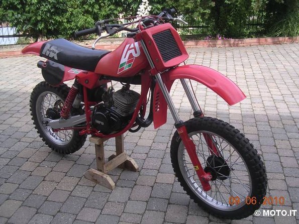

ça doit etre celui-la le radiateur d'origine

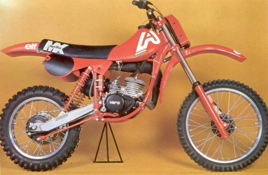

Chrome normalement, la moto devait celle ci à l'origine, un peu différente de la rouge am 1980:
Moto de JY Oligo

fais une photo de l'interieur de ton cylindre c'est peut-etre pas grave !!

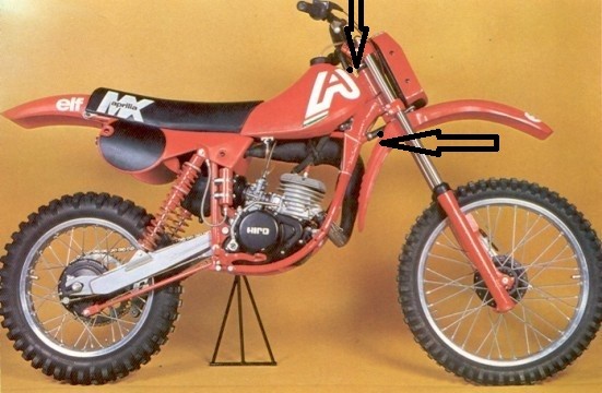

tu dois avoir les entrées d'eau sur le cadre qui traversent le cadre

Aujourd' hui j' ai démonté le cylindre et j' ai remarqué qu'il étais "piqué". Que faut - il faire pour les éliminer et avoir un cylindre en état? Le piston est aussi HS . Est t-il possible d' en trouver un ?

a priori le radiateur devrait se trouver sur la fourche :clin:
