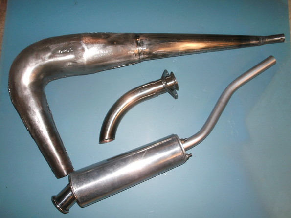

salut non c'est un silencieux de scoot 2tps ;)
si j'ai le temp je fabriquerai un silencieux proche de l'origine :rolleyes:

ssx a écrit :Piou, alors là, je te tire mon chapeau, celui d'un piètre mécanicien certes, mais je te le tire quand même, bravo !!! :clin:
salut christophe ce n'est pas encore fini quelques ajustage et soudure sou athmo
pour éviter le rochage ;) mais au total le coude ne doit pas dépasser les 30 cms
:clin:

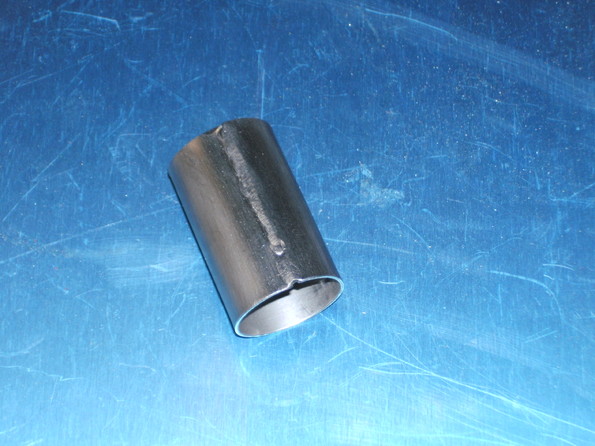

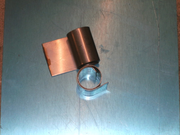

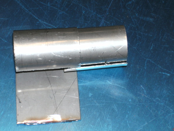

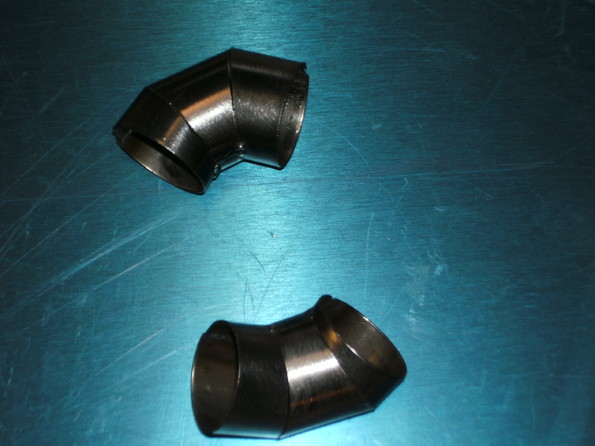

ssx a écrit :Plus que les coudes... tu n'as plus d'huile de .... coude :lol: :lol: :lol:
de l'huile de coude on en a utilisé :D
fabrication de tube inox diam ext 32 epaiseur 1mm
rouler la tole sur un gabarit :P
découper la partie tubulaire :P
ajustage et soudure du tube :P
découper le tube en tronçon pour formé un coude :P
la fin peu être demain :lol: :cool:
comme le dit si bien thierry encore un effort :hehe: :quoi:

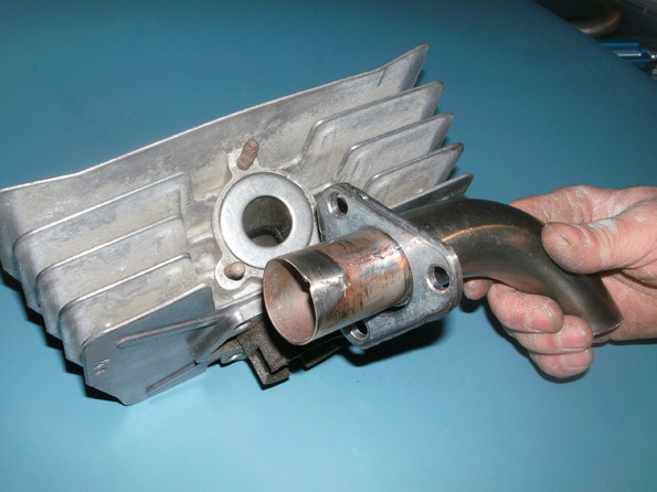

bride sortie cylindre terminer :)
la bride nettoyer:
plus que les coudes!!
