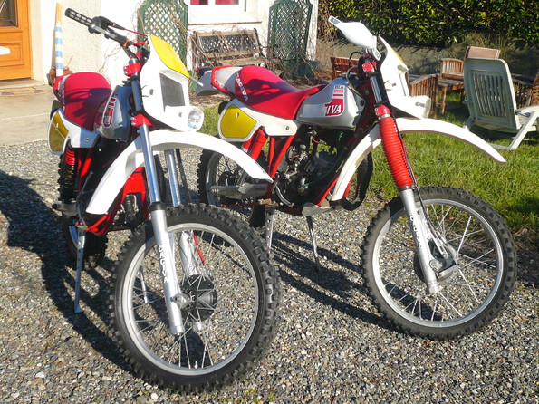

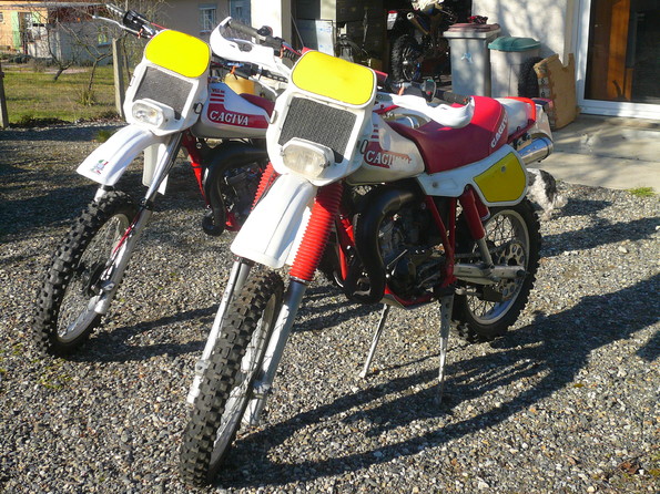

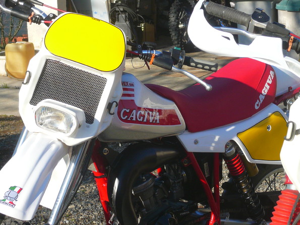

Il a fait beau aujourd hui ,l occasion de faire prendre l air aux pursangs Italiens :D
Et d aller essayer le Cagiva de salon pour voir si tout ok.

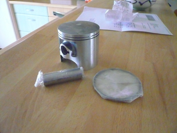

oui ,j' en ai parlé plus haut , j' ai loupé il y a 2 ans un 190 wmx et le gars avait monté un piston de 200 blaster avec une cale au niveau de l' embase .....le moteur étais "pointu" et inréglable d' aprés le vendeur ....car je pense que le fait de décalé les transfert doit avoir une influence sur le moteur :hein:
Messages : 3785
Bon ben pas de brevet pur moi , mais on pouvait toujours essayer.
Piston de Rayer 175 en cote 1 pour DTMX....mais 24 mm haut de l axe/calotte.
vu en photo le blaster 200 a l air en effet plus approchant.

jmb a écrit :???????
axe diam 16
67 mm = diametre piston...
à suivre....
diam 67, hauteur d'axe: bord de l'axe superieur a bord de la calotte: 29mm, 1 segment ,ergotage a 20mm a droite du milieu du piston coté admission, 2 trou coté admisson diam 14 plus decoupe en bas de la jupe, entraxe bossage interne axe piston 27 mm
