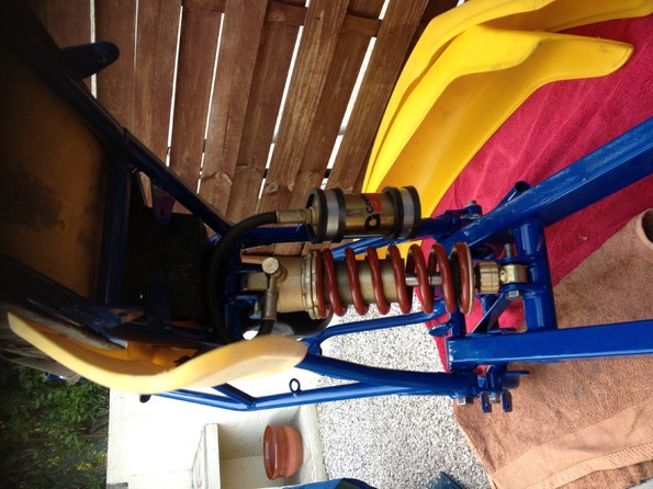

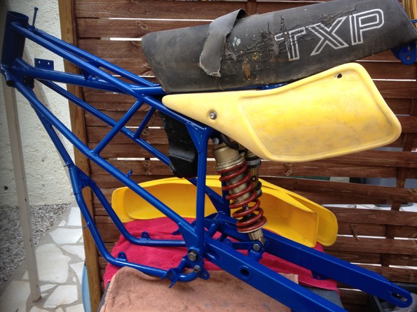

Bon, donc comme je suis resté chez moi ce week end (boulot samedi), j'ai un peu bricolé pour voir comment cela pouvait se monter :) dehors à l'ombre impécable :clin:
un petit corté cosso :P
Ah ça y est Gérard,elle commence a ressemblée a ces petites soeurs :cool:

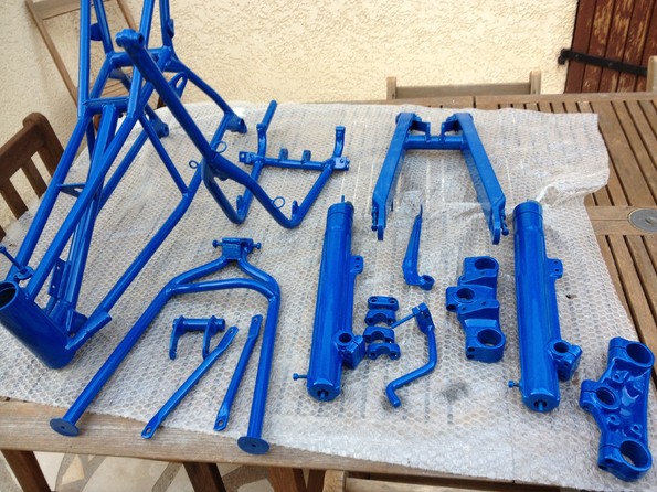

gedeon34 a écrit :Bon ben je crois bien que le puzzle va avancer, quelques pièces récupérées ce soir. :P
[img_citation]http://www.srcf.fr/forum/img_forum/2012/05/IMG-0058.JPG[/img_citation]
Ce bleu 5010, il pète :)
Ah c'est beau !!! Cela me rappelle la mienne, il y a longtemps ( :() quand j'ai eu le cadre peint de neuf...

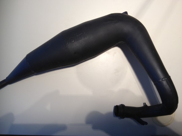

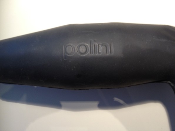

En y pensant :rolleyes: ce pot ne doit pas être d'origine pour le TXP mais surement un détourner d'une autre moto ;)

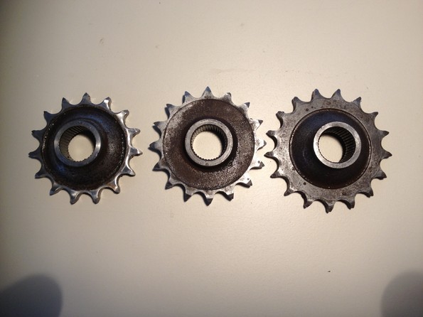

Tiens des pignons d'occase 15 16 17 dents, le 16 est legèrement différent mais se monte.
[img_citation]http://www.srcf.fr/forum/img_forum/2012 ... 0045-1.jpg[/img_citation]
Vu l'état des dents, ils semblent avoir vécu... Pas le pot qui lui est superbe
