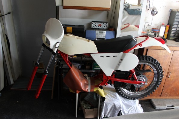

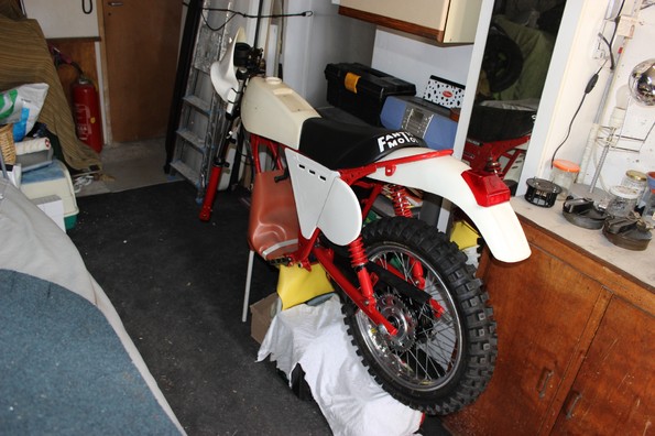

Bonjour à tous, et bonne année.
Bravo pour ta resto, LE BERT 34. Je suis sur le même chemin que toi, depuis certainement plus longtemps, et tu viens de me doubler puisque ton TX est sur ses 2 roues, et pas le mien.
Mais bon, je fais ça à temps perdu, et je n'en ai pas trop à perdre depuis 2 ans, mais j'avance !

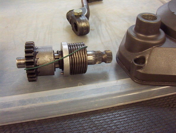

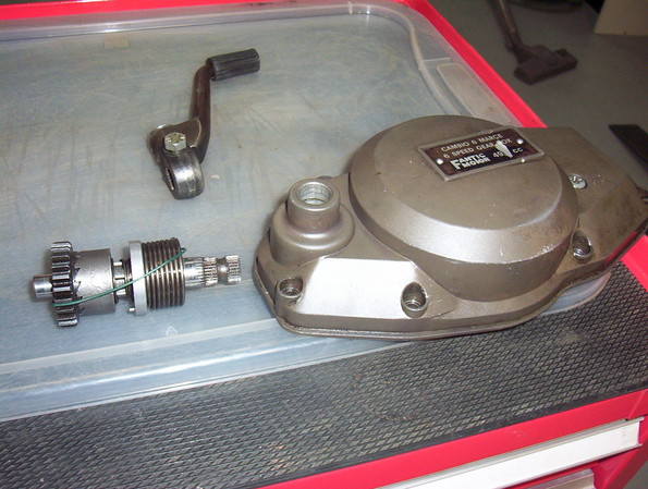

voici une photo du mécanisme (103 mm) avec le carter livré pour homologation sur le territoire. Le déport n' est pas le bon donc nouveau carter obligatoire et adaptation avec entretoise.

merci pour vos informations, commande chez Bosisio Motori et achat du bon carter, fabrication au tour d' une entretoise côté boite à vitesse pour guider l' axe du kick, et d' un bouchon conique côté gauche pour l' étanchéité de la boite.

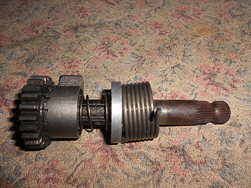

mécanisme P6; attention, il y a 2 longueurs en fonction du carter !
Il y en a un sur ebay mais je n'arrive pas à copier/coller l'adresse de l'objet ...
Voici la photo du mécanisme en vente :
Bonne chance !
