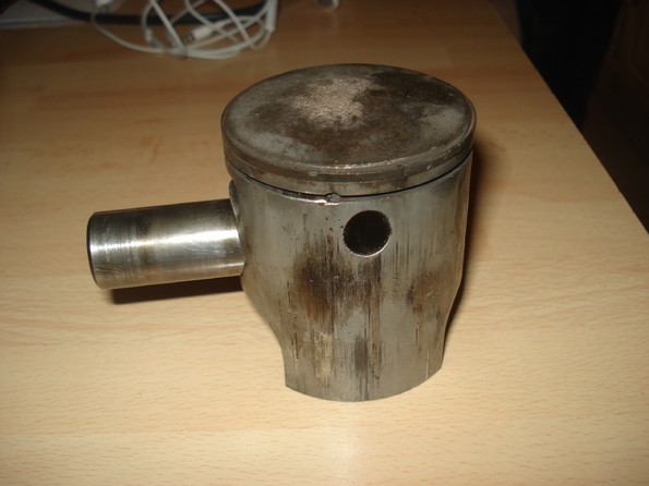

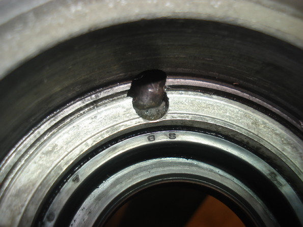

pour le trou dans le piston, est il vraimant necessair de le faire en gardent la méme chemise?

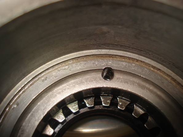

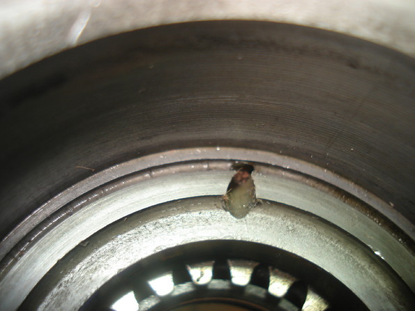

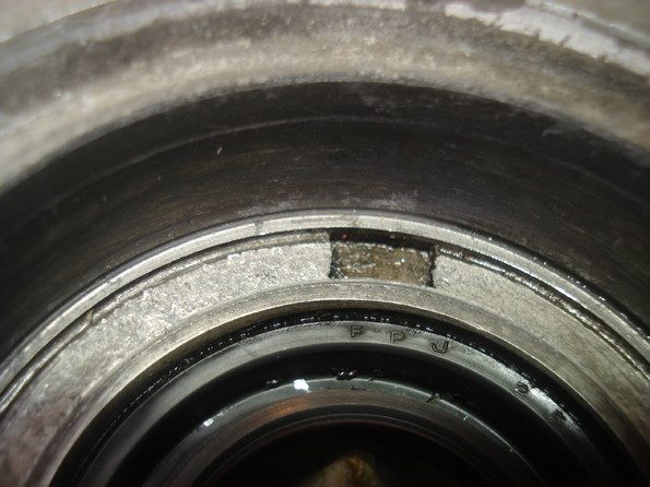

voici d'autres phtos
c'elles qui ne me plaisent pas!!
Le cartere droit.
Le gauche, il est mieux.
Voila, avaez vous des remarques.
A plus
Quand je serai grand je serai pilote
enduro_1980
Messages : 700
Message par enduro_1980 »
C'est un piston d'origine ou une refabrication le piston qu'il te propose?
Pas de probleme pour faire le trou d'admission. Et s'il y a un seul segment, c'est que c'etait un piston cross. Ce n'est pas un probleme non plus. En general les cross avaient un segment pour moins de frottement, les enduro en avaient 2 pour une meilleure lubrification du cylindre.

La difficulté sera maintenant de la remonté,
La grosse piéce mauquante est le piston.
Que pensez vous de celui qui est a vendre chez BMZ.
c'est une cote reparation 54,4 mm qui n'a pas le percage a l'admission et ne comporte qu'un seul segment.
Le percage peut étre éffectué mais il manque encor un segment!!
Voyer l'ancien, le segment du haut est resté incrusté dedans.

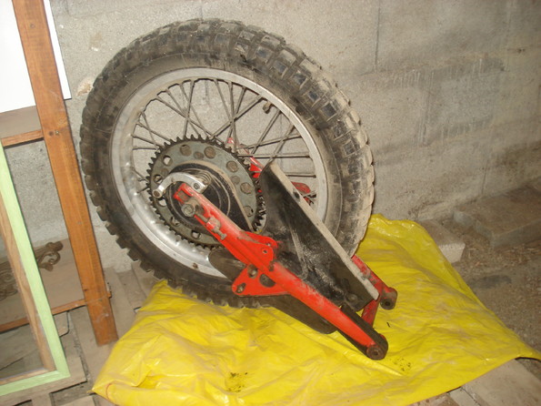

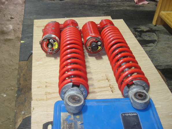

Ouep, le 78 a déja le renfort supérieur.
en 80 les ancrages supérieurs sont plus haut vers la boucle arrière (amortisseur corte cosso)
Par contre le carbu aurait du être bing 32, mais cela se remplace ou autre moteur.
en tous cas le cadre ne parrait pas être de 80, les suspensions ne collent pas
bizarre ce mix.

effectivement, sur la plaque du cadre on peut lire le 04/08/1977.
Messages : 27316
Pour moi c'est une 77, car pas de renforts au niveau des pattes d'ancrage des amortisseurs.

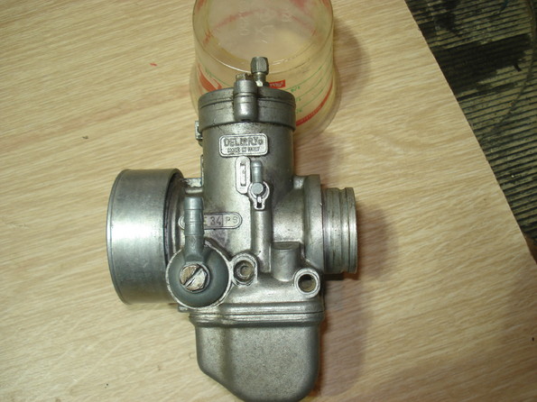

mise en circulation le 17/07/80
Carbu DO PHBE

salut,
joli chantier.
en voyant le cadre et les amortisseurs, je ne sais pas si 80 est le bon milésimme.
plutot 78 première série. carbu bing ou delorto ?
Je crois que nous avons le même chantier en cours.
