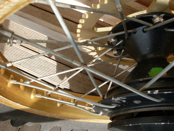

Un petit truc consiste à ligaturer les rayons.
En cas de casse d'un des rayons, cala évite qu'il aille se balader ailleurs.

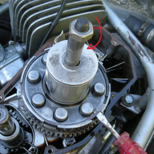

Cet outil "maison" est conseillé dans la Revue Moto Technique (entre autre)
La cloche du piston appuie sur le mécanisme d'embrayage quand on serre l'écrou du haut avec une clé. C'est le même principe qu'un extracteur, ou que n'importe quel compresseur à vis, en fait.
Poussent des cris! "

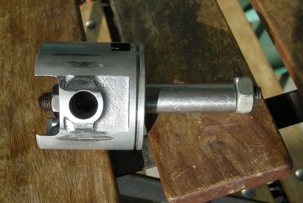

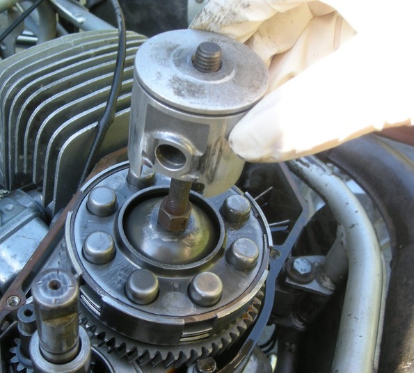

Bon, un truc archi connu, mais comme c'est très simple à faire c'est bon de le rappeler :cool:
Une autre façon de faire un compresseur d'embrayage : un vieux piston, une tige filetée, 2 boulons, et le tour est joué.
Le seul problème est parfois de trouver le bon filetage qui aille dans l'embrayage, pour mon Franco-Morini par exemple j'ai dû utiliser un vieux goujon :
Bien pratique :
