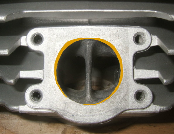

Nouveau contre-temps. :mad: :mad:
La pipe d'admission faite main dont je dispose ne va plus sur le nouveau cylindre.
L'admission avait été tellement ouverte (voir photo, en orange ce qui avait été "gratté") que la pipe présente maintenant un diamètre bien trop important; pas bon pour les gaz.
Voilà donc: il faut me mettre en quête d'une pipe ou d'en refaire une en alu.
Enore donc quelques semaines à patienter....
