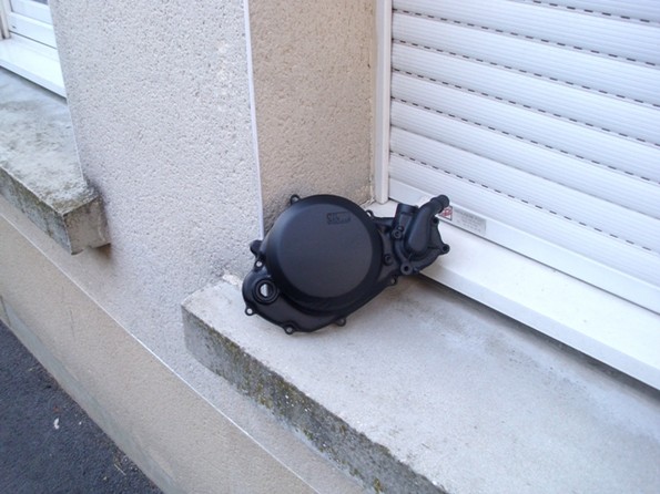

Laisse tomber :clin: ça ira très bien comme ça ;/
A oui j'avais oublié,j'ai plus qu'a le resablé :rolleyes: :lol: parce-que celui là c'est le tiens ;)

Impec :clin:
J'ai fais ça sur un des carters, mais j'ai laissé le carter de pompe à eau brut, couleur alu.
Tiens Claude un petit carter anonyme sa te va :clin:

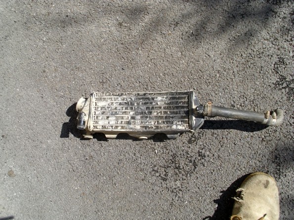

Le miens est trop haut,320 ou toi il te faut 280 :(

Tu a fait un plan du radiateur qu'il te faut sur un topic mais je ne le retrouve pas,il est ou?
Ca ressemble à ce que j'ai actuellement, mais c'est un peu trop long.
Je ne peux pas mettre l'ouïe.
Idéalement les dimensions seraient autour de 280x120.

Claude je vient de retrouvé un radiateur 330x100 si sa te dit:
