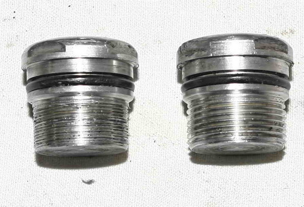

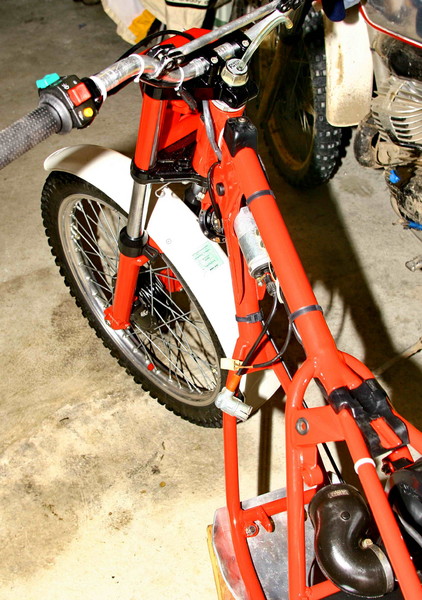

Ensuite je me suis attaqué à la fourche.
J'ai reçu mes joints cette semaine. :)
La mauvaise nouvelle c'est qu'un bouchon à le filetage complètement mort :( :(
Help ! Quelqu'un en aurait-il un à vendre ??
C'est du diamètre 30 bien sûr :)

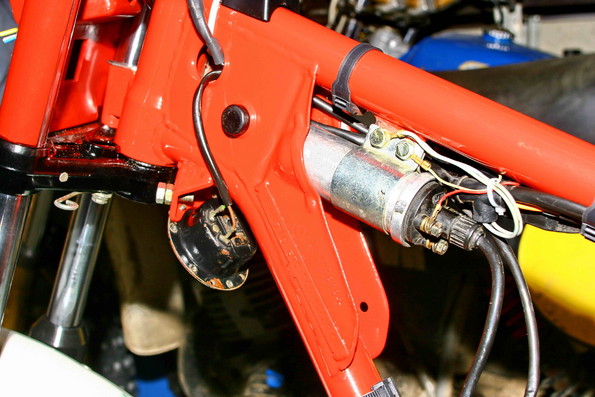

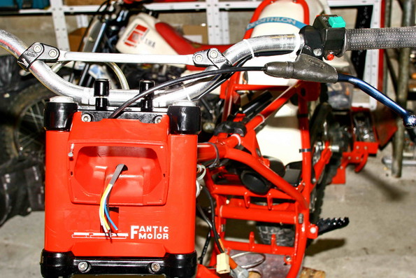

Bonsoir,
Aujourd'hui je me suis attaqué au faisceau électrique :)
Il n'était pas présent sur la moto lors de l'achat.

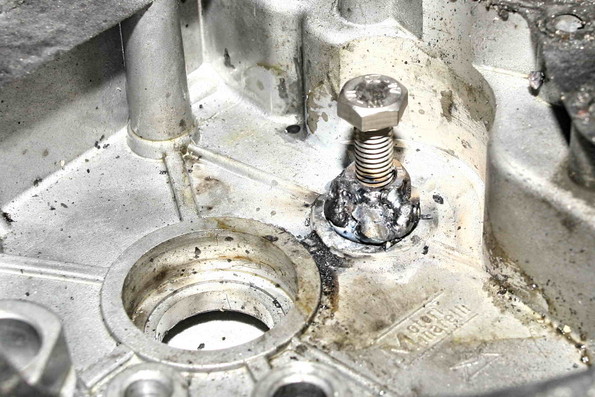

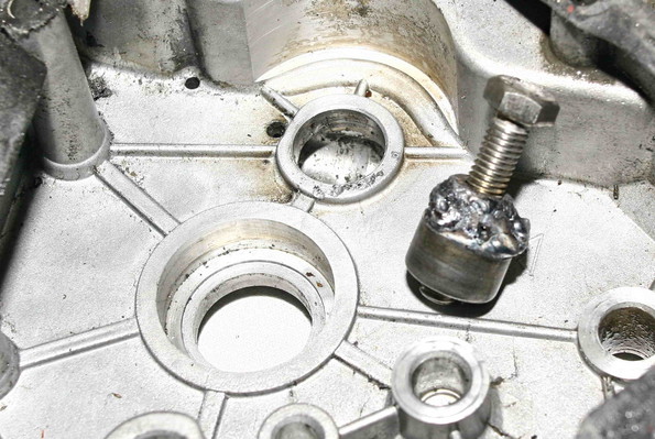

Petite galère hier pour sortir la cage à aiguilles au fond du trou borgne :|
D'habitude en chauffant le carter le roulement sort tout seul mais là, pas moyen !
J'y suis finalement arrivé en soudant un écrou inox sur la cage. :hehe:
Il ne faut surtout pas oublier de remettre la commande d'embrayage dans le trou pour que la vis prenne appuis dessus.

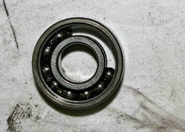

Petite précision, j'ai quand même frôlé la correctionnelle :( avec le petit grognement de boîte que j'entendais lorsque le moteur commençait à être en charge.
En fait ce n'était pas du tout le cages à aiguilles de la boîte !!
C'était le roulement de vilo côté allumage dont le cerclage qui tient les billes en position était cassé!!
Heureusement qu'il n'est pas remonté dire bonjour au piston..........
Voilà le coupable

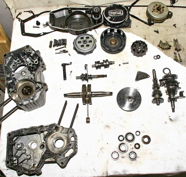

GAT_HVA13
Messages : 543
Message par GAT_HVA13 »

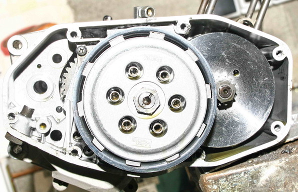

Bon, le démontage continue. :)
Hier je me suis attaqué à la boîte.
Quelques photos de repérage avant démontage
Et voilà :)
