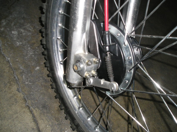

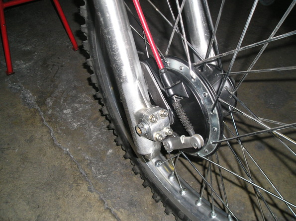

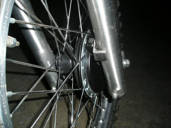

pas possible de souder sur un tube de fourche car déformation , nia nia nia !!! nia nia nia , qui me dis mon pote soudeur ; y-me saoule
bon je fais quoi moi ??
ben je déporte le probleme !!! allez hop une petite platine pour solutionner le probleme il a fallu jouer sérré mais ça marche !!!

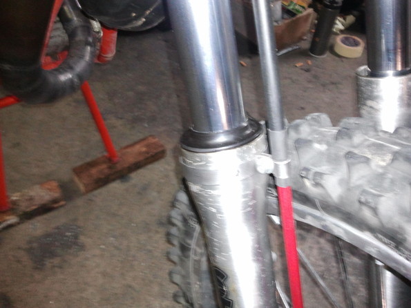

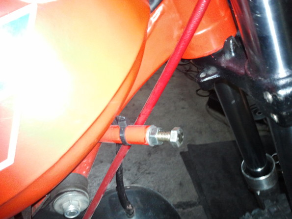

un guide cable fabriqué dans du feuillard de 1 mm
[img_citation]http://www.srcf.fr/forum/img_forum/2012 ... 0082-1.jpg[/img_citation]
restera a souder le taquet d'arret du frein (le plus délicat) et centrer la roue !!!
