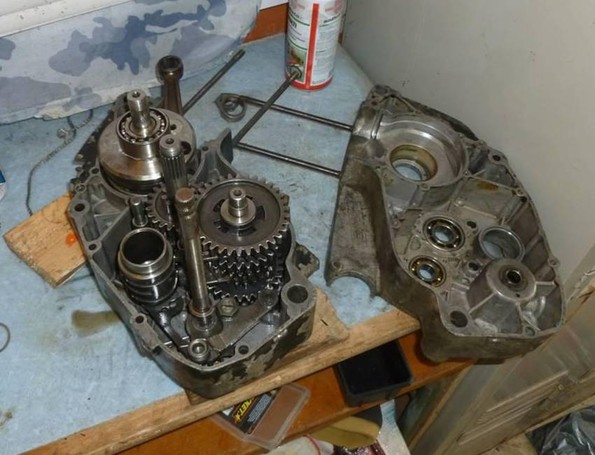

Par contre, il y a un truc (un de plus) qui m'échappe:
Comment il fonctionne cet embrayage ?
Bon, sur le rotax que j'ai, c'est un mix de 2 moteurs... mais normalement, ça doit fonctionner.
je ne comprend pas grand chose du doigt qui appuie, je ne vois pas comment ça peu réduire la pression sur les disques.
alors, peut être que j'ai mal monté un truc, ou que le mix ne fonctionne pas...
J'ai beau me creuser la tête, cherche une chaine cinématique, je n'y comprend rien, il y a un truc qui m'échappe !! C'est quoi qui doit bouger, la coche, la noix.... ?

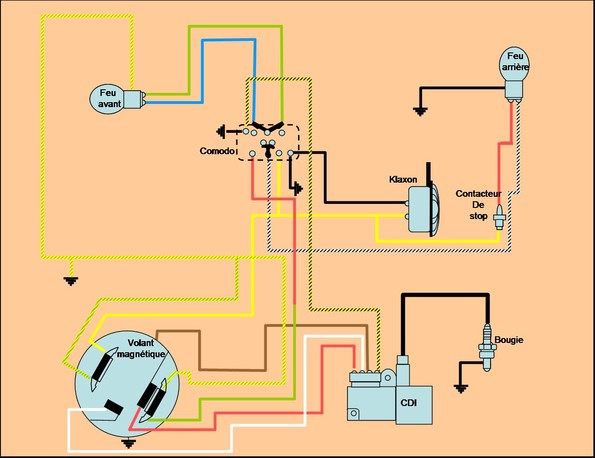

Oui, mais justement, les circuits sont com'ça sur celui du SWM... c'est pour ça que je me posais ces questions.Swoum_55 a écrit :Tu as mis en parallèle les deux bobines.
Perso, j'aurai séparé les deux circuits, comme sur la SWM: éclairage d'un coté et klaxon/Stop de l'autre.
Les bobines dédiées permettent d'éviter les chutes de tension sur l'éclairage lorsque l'on freine ou klaxonne.

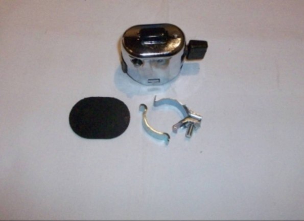

Sur la SWM, une partie ducircuit électrique était déjà faite, je n'avais pas eu toutes ces questions a me poser.
J'ai essayé, à partir de ce schéma d'un post précédent et des couleurs différentes qu'il y a sur l'allumage du portal de faire un nouveau schéma:
Le comodo est aussi différent de celui du SWM, je l'ai trouvé un chez KTM KLASSIKER:
http://ktmklassiker.fr/fr/boutique-cata ... gory_id=20
Là aussi, j'ai adapté mon schéma à ce comodo

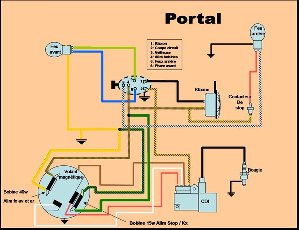

Salut gege,
Effectivement c'est pas clair, quand j'ai refait la 125, câblage page 156. (de toute façon pas de stop)
Le schéma droit de la page 150 ! il ressemble dans l'idée à celui du 250 rotax liquide mais avec le 6 pôles de l'Aprilia avec le régulateur double en plus.
Page 156 ça marche, mais régulateur nécessaire sinon les ampoules pas contentes et se suicident.
Bonne continuation.

bah
vu que tu vas monter q une ampoule a l av et une a l ar , donc pas de stop , de veilleuse a l av et de klaxon
monte tout sur la plus grosse des deux bobines
et fais le test , si cela va pas , tu ajoute la deuxième bobine

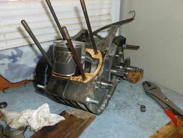

Sur le Portal que je restaure, 250 ranger 1978, j'en suis là :
Le vilo réparé.
La boite refermé (en espérant que ça fonctionne plutard) le moteur s'est vu doté d'un joli piston, il est remonté.
J'en suis dans le circuit électrique.
Il faut tout refaire, mais un petit soucis ce présente à moi:
Le 250 rotax, est équipé d'un volant magnétique bosch 12 v 55w avec rotor à 4 poles et d'un block electronique que l'on peut voir dans la RMT page 156 schéma de gauche. (RMT dispo dans les docs du forum).
Sur la légende de ce schéma, il est précisé que le bobinage 15w alimente le feux stop et le Klaxon, le bobinage 40 w alimente les feux avant, arrière et la veilleuse.
Or
Sur le Schéma électrique que l'on peu voir page150 à droite, bein ce n'est pas le cas. :hein:
Alors la question: Il vaut mieux suivre le schéma electrique, ou consacrer chaque bobine à leur usage prévu en page 156 ?
Or
