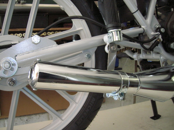

Oui il faut eviter au max les vibrations sinon comme le dit GM ça casse,si tu veux monter une patte plus rigide monte la sur un silent bloc :clin:
Laisse le comme ça.
Un pot doit toujours être monté un peu "souple", ça lui évite de casser avec les vibrations.

:hehe:j'ai attaché mon pot avec une patte inox un peu légère(?)
d'ou peut-être un petit soucis de jeu car cela reste souple....en plus des ressorts au cylindre,
dois-je mettre une patte plus dure(alu) :( j'ecoute vos avis :rolleyes:Image
