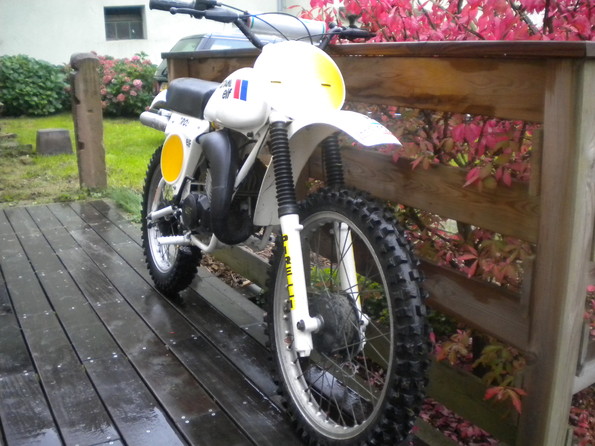

:) C est quoi comme fourche ?? l enduro n etais pas a axe déporté il me semble ??

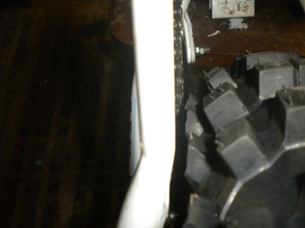

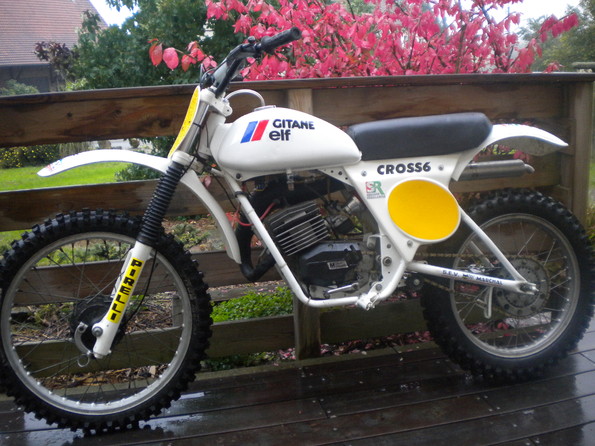

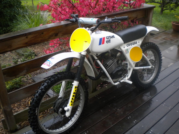

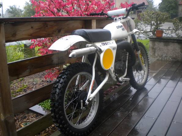

A y pratiquement terminé la Carabo ...crossisée :rolleyes: maintenant de là à faire un tours de terrain la dessus :quoi: :/ ......c'est quand meme un peu chaud :/

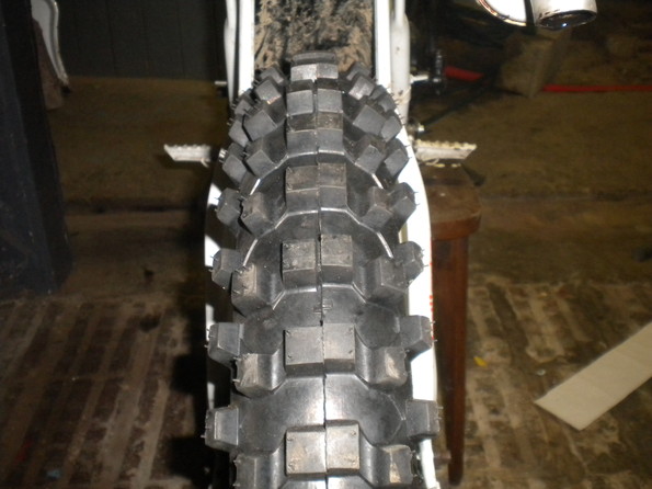

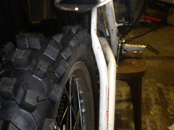

J'ai monté des Akront alu mais il a falu remplacé le moyeu arriere qui etait trop large ,au final c'est pas si compliqué que ça de rayonner une roue.....bon un pote m'a bien aiguillé :D
Pour les pneus à l'avant un AC10 et à l'arriere une chinoiserie :hein: rien trouver d'autre ,tous trop large :( meme sur celui là j'ai du reprendre un peu les crampons ;/ ils touchaient la chaine :/
Reste encore quelques bricoles à voir :)

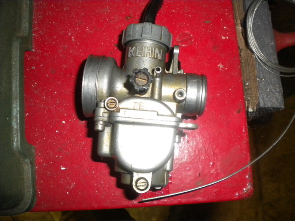

Avis aux spécialistes Keihin :) Je voudrais commander des gicleurs pour le PE 24 ,malheureusement je ne l'ai pas sous la main et je ne souvient plus si le gicleur principal et court ou long :/

gitane-mais a écrit :Comme sur beaucoup de Mina, ton carbu doit être limite question angle (vu te photo).
Essayes de compenser en faisant en sorte que ton flotteur ne bouche l'admission qu'en position haute afin d'avoir un remplissage de cuve maximum.
Fais attention aussi à tous les rebords qui peuvent perturber le venturi dans le lien carbu pipe (parcours du combattant, mais trouves une pipe courte "classique").
Pour tes réglages, commences en principal 100, ralenti 45, aiguille 2ème cran en partant du haut.
A titre indicatif, j'ai fait fonctionner un P6 Gilardoni quatre transferts avec un 24 sans aucun soucis (pipe courte raccord souple, PHBL 24 AS pour Peugeot TXE kitée si ma mémoire est bonne).
Avec le 24 elle tourne nickel :) en principal j'ai 105 en ralenti 50 ou 55 ,aiguille au milieu ,pour ce qui est de la pipe c'est une 22 que j'ai repris au dremel au niveau de l'admission donc pas de rebord :clin: mais je ne desespere pas d'en trouver une montage souple :P
