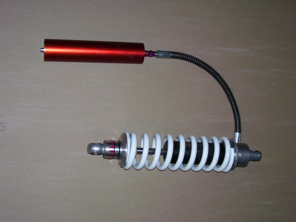

voici deux trois photos des avancements des travaux du peug.
J'ai bien recu mon piston fabrique sur mesure chez APPROTEC . une merveille :clin:
Je viens egalement de trouver des pignons de sortie de boite pouvant se monter sur l'arbre du 125.
Amortisseur WP reconditionner a neuf
Piston sur mesure
Avancement des travaux
