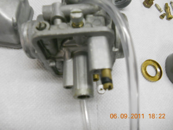

Salut , j'ai demonté le carbu :hein:, alors boisseau: diamètre 32 ; un gicleur de ralentie : 55 ; gicleur principale :115 ; puits d'aiguille: as266 ; aiguille :1.3. Mais un autre gicleur : 70 voir la photo , a quoi il peu servir :hehe: :clin: :bise:?Image

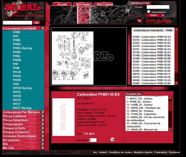

Non non, tu commandes un carbu, c'est tout, le "sur-mesure" ils font pas.
Et du moment que que moto fait pas ouaf ouaf, c'est bon... plutôt miaouuuuuuuuuuuuuuu :)
C'est sur la def du carbu sur leur site, la partlist en bas a droite de mémoire ;)

Salut :clin:, peux tu me donner les dimensions des gicleurs livrés ? :bise: car je ne suis pas sur des dimensions qu'il y avait sur une ancillotti a l'origine :mick . Merci .
Sur la Swoumette, pour laquelle j'ai pris un 30 aussi, les gicleurs étaient pile égal à la fiche technique du 80 Cross de l'époque, Mina donc.
Tente tu verra bien ;)

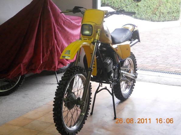

Salut , la chaine doré trouvé sur le net ebay :hein:, la couronne dorée etait neuve ;) sur la moto .Pour la roulette de chaine 2 roulements neuf 1 entretoise , et un tourneur :clin:,facile . pour le foureau dur dur :hein: , il y a peu etre moyen de reparer :mick ? Soudure ! En se qui concerne la plaque phare desolé mais elle etait dessus quand elle le 1er proprietaire avait acheté la moto neuve ;/ :bise: Image

Messages : 3836

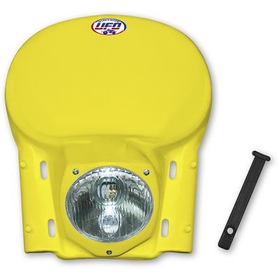

Pas sûr que celle-ci soit bien en teinte et en taille...
Problème pas facile à résoudre !!! Surtout que la plaque d'origine est rarissime et plutôt moche...
A te lire JPC, je suppose que tu opterais pour quelque chose comme çà :
