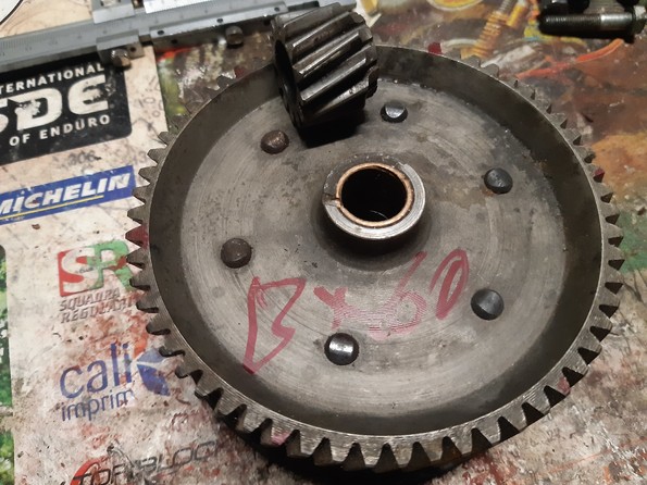

Merci Michel, tu l'as conservé ou tu es repassé sur un 16X61 taille droite?
- Messages : 27384
Une question, d'origine l'embrayage est celui ci?
13X60
13X60
- Messages : 27384
Tiens , un détail que j'avais jamais remarqué. Les 80 RCN et RCSP sont montés avec des chaines au pas de 415, alors que les versions équivalentes 80 RX le sont avec des 428.... :clin:

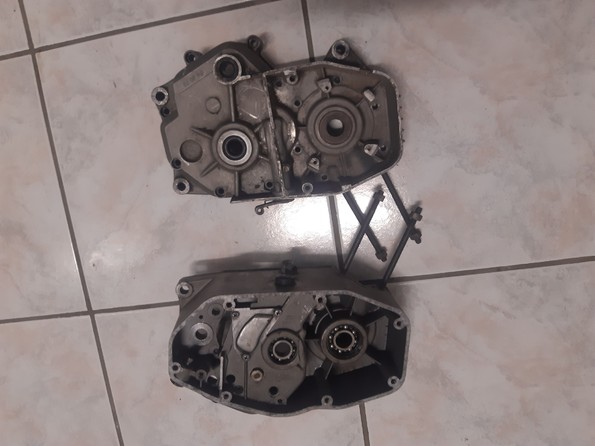

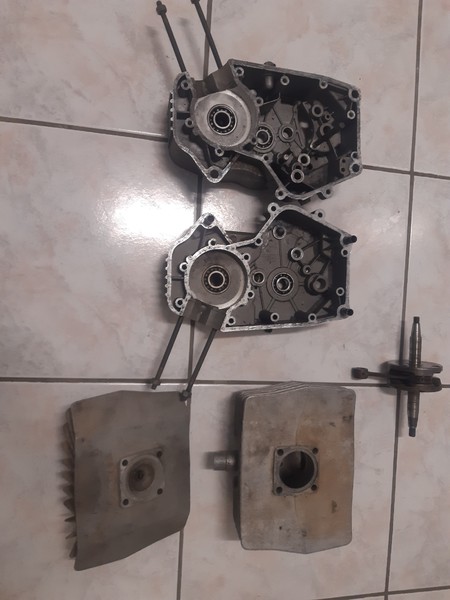

J aurais bien aime Fred, mais il va falloir un peu patienter.
Le point:
. Moteur: caters micro bille, carters lateraux a l epoxy, des retour, remontage. Bielle a commander, piston roulements joints
, Partie cycle,: BO, on arrive pas a retirer les silentblocs, roues démontées moyeux en attente epoxy jantes alu en commande. Pot et silencieux debosseles , préparation pieces pour zinguage etc....
On va pas se presser et faire les choses correctement pour arriver a un résultat cohérent. A suivre...

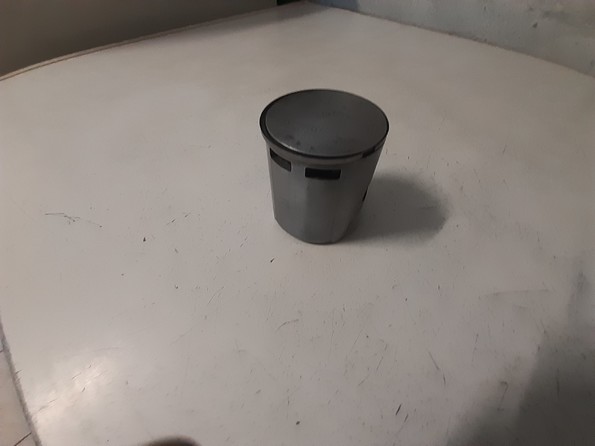

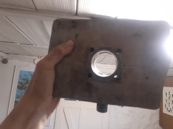

Cylindre/piston origine, plutôt bien! C'est certainement pas pour cette raison que la moto a été arrêtée.
