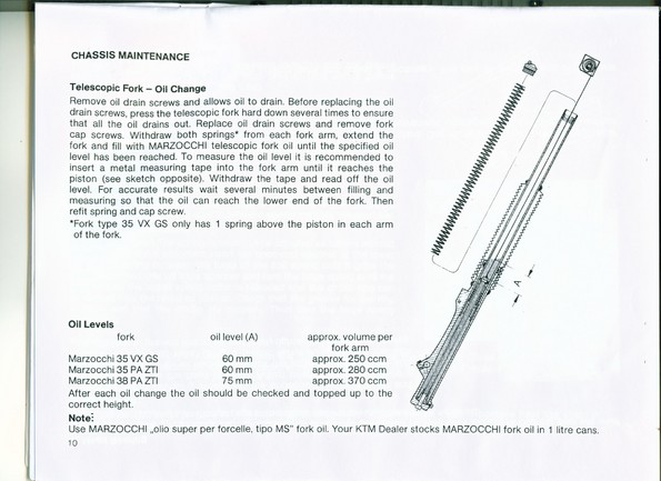

wep, j'aimerai bien le lire celui ci.... Phil ? :bise: :bise: :bise:real visitor a écrit :[img_citation]http://www.srcf.fr/forum/img_forum/2010/07/11.jpg[/img_citation]

La contenance se trouve dans l'essai que Real visitor a mis mais on ne vois pas se qui est écrit
(message 55)
De mémoire j'ai du mettre 300cc!!
(message 55)
Modifié en dernier par TXP 51 le 30 déc. 2010 20:14, modifié 1 fois.
- Doudou77
- Messages : 8173
Ben tu vois, j'aurai tendance à mettre comme une marzo... vu la similitude de conception...
:clin:
les bars, je n'y vais plus, heu pardon :quoi:, ca on verra à l'usage, mais je ne met que rarement, et la visco, je met du 7 ;/
:clin:

Ca c'est une question qu'elle est bonne ! Et en subsidiaire, quel grade d'huile 5,10... ? Et quelle pression d'air ? Merki.
